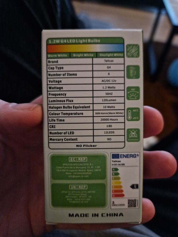

Wij hebben boven het fornuis een afzuigkap met 4 lampjes. Er waren er twee van stuk dus even open gemaakt en gekeken wat er in hoort.
G4 dus en maximaal 12v en 20 watt. Dus ik denk ik doe er direct led in.
1e vervangen, niks aan de hand. 2e vervangen, niks aan de hand. 3e vervangen, niks aan de hand. Alle 4 de lampen deden het dus perfect.
Toen de 4e vervangen voor led en plots wilde ze lampen niet aan, flikkert 1x heel rap en daarna dimmen ze langzaam tot geen licht. Doe ik 1 oude halogeen er weer in doet alles 't weer. Zit nu dus met 3 vervangen lampjes en 1 oude halogeen. Als die stuk gaat doet niks 't meer dus :+
Hoe kan dit? Wat doe ik fout? Gaat om deze lampjes:

Ja zo gaat dat helaas vaker. Je dimmer of driver heeft een minimum vermogen, en de leds zijn te zuinig. Je zult dus ook nog op zoek moeten naar een passende (LED) driver, of je moet inderdaad 1 van de oude lampen laten zitten.

Wat hierboven wordt gezegd. Je zult een trafo AC moeten kopen die al vanaf 0 watt werkt.

Zelf ook tegenaan gelopen met een afzuigkap met 2 lampjes. Ik ben terug gegaan naar 2x10w halogeen (ipv 2x20w).
Idd jammer, maar het knipperen wat ze bij mij deden was niet te harden.

Ze knipperen niet met 1x oude halogeen er in dus dat is prima. Voor nu dus opgelost en als die halogeen op is vervangen voor nieuwe. Qua lichtverschil is het gelukkig vrijwel niet aanwezig
