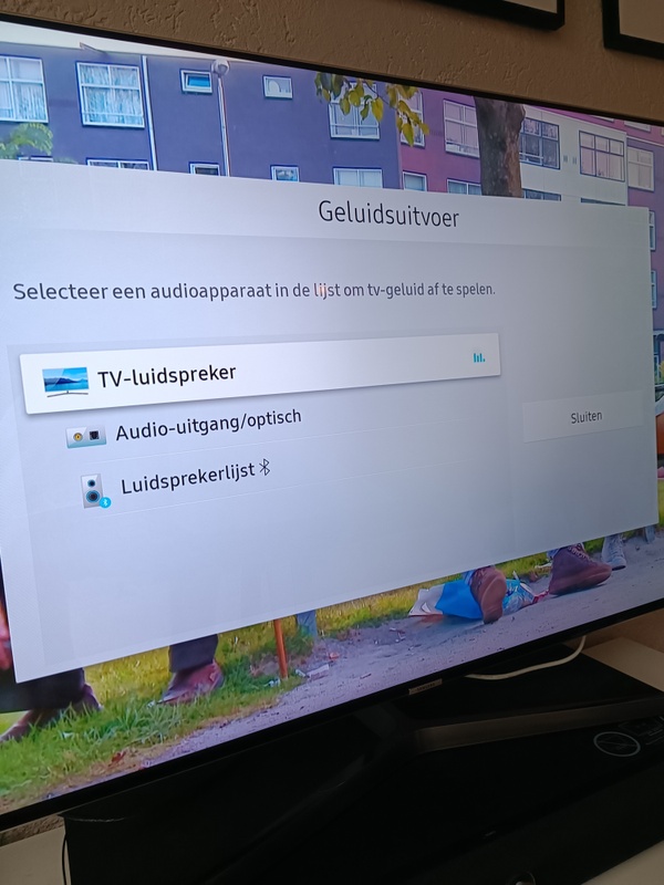

Hij zit aangesloten via de one connect inderdaad in de hdmi aansluiting met arc label. Echter krijg ik 3 opties op tv maar niet de soundbar. Ik dacht me te herinneren dat het voorheen 4 waren.
Afbeeldingslocatie: https://tweakers.net/i/mpYivN3dsw1LaEfi-V8vkbctGUg=/x800/filters:strip_icc():strip_exif()/f/image/SjR2jLJQ99CSGGfBYau9NzLK.jpg?f=fotoalbum_large
Het probleem is nu dat het geluid van de tv niet automatisch mute als de soundbar aangaat wat voorheen wel was. Soms werkt de soundbar ook helemaal niet. Ik heb de hdmi kabel ook vervangen maar dit hielp niet

Het probleem lijkt nu alleen te zijn dat de tv niet automatisch mute wat hij wel deed en beide tv en soundbar tegelijkertijd is irritant.
Als ik hem op audio uitgang/optisch zet hoor ik alleen de soundbar maar als ik de soundbar weer uitzet moet ik de bron weer terug zetten naar tv luidspreker.
Soundbar staat niet bij geluidsuitvoer. Stond hij volgens mij wel eerder

Ik heb het probleem gevonden. Ik had HDMI-sec uitgezet omdat dit er voor zorgde dat door de Ziggo box de tv in de nacht aan ging als de Ziggo box aan stond. Nu zie ik 4 opties en als ik de nieuwe optie kies dan werkt het weer als voorheen
Afbeeldingslocatie: https://tweakers.net/i/4xpMs9GzZQxELR5XsYbH7SCxTC0=/x800/filters:strip_icc():strip_exif()/f/image/FwdPGZcI5MEMpwXEueJ0L66m.jpg?f=fotoalbum_large
Iedereen bedankt voor het meedenken. Nu hopen dat niet mijn tv weer aangaat in de nacht
