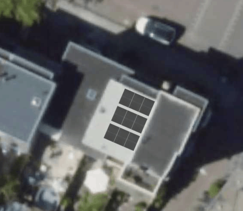

Hi!
Op mijn platte dak van 35m2 passen 9 panelen. Meerdere offertes binnen. De meeste aanbieders willen graag dat ik micro omvormers neem (met oog op toekomst, langere garantie, als er een uitvalt dan doet de rest het nog, etc).
De huidige offerte die mij het meest aanstaat biedt mij duitse panelen aan met een enkele omvormer. Deze partij heb ik gevraagd wat zij zouden doen als ik de panelen wil richten op het oosten en westen (en die in het midden op het zuiden?). Ook dan moeten er volgens deze partij micro omvormers bij, dus 120 per paneel extra, ongeveer.
Salderen wordt afgeschaald, en als ik direct moet gebruiken wat ik van de zon krijg, dan is een ochtend en avond systeem wellicht beter?
Wat is jullie ervaring/advies?
Afbeeldingslocatie: https://tweakers.net/i/006hJoFvi6nR1TEmgEC9ijVf8mA=/full-fit-in/4000x4000/filters:no_upscale():fill(white):strip_exif()/f/image/VXI2FNOuOwe6k8hAoTDkh5rl.png?f=user_large
Afbeeldingslocatie: https://tweakers.net/i/fJdSh44C7UKAXLo11wsVFtl4fko=/800x/filters:strip_exif()/f/image/AdiKSgpazzuzrAu7sNYiHiYF.png?f=fotoalbum_large
[ Voor 20% gewijzigd door emjen op 24-01-2023 15:23 ]

Het dak oogt heel slecht gevuld met dat legplan.
Een oost west opstelling hoeft absoluut niet met Micro omvormers. De GoodWe serie kan overweg met 3 panelen per string, maar dan geen schaduw management van betekenis. Elk paneel meer geeft ruimte. In de richting van 6+6 lijkt niet onrealistisch, dus geen enkel probleem.
Oost west op plat dak doe je om meer te kunnen leggen. Dat geeft je ook meer direct eigen verbruik. Oost west leggen put vanwege spreiding heeft op plat dak heb gunstig effect.
Kun je in kaart brengen wat de beschikbare afmetingen zijn van het dak, en waar precies obstakels staan? Meetlint op het dak is wel de beste oplossing ;)

Dak is 5x7 meter. Dat stipje is de doorvoer van lucht e.d. En op zich gaat mijn budget ook niet veel verder dan 9 panelen. Is volgens dit idee 4 oost en 4 west beter dan 9 op zuid?

Nee 9 zuid is beter dan 8 totaal op oost en west. Zou ook zeker als je aan budget zit niet voor micro’s gaan. Voordelen wegen niet op tegen kosten en nadelen.
