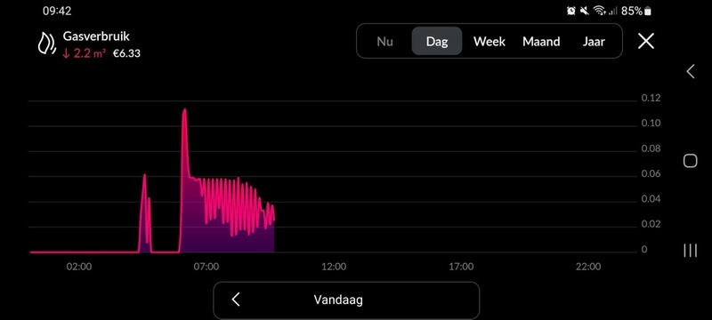

De reden dat we kijken naar een intergas xtreme is omdat de huidige ketel erg vaak aan/uit slaat, elke 5 min. Dit omdat deze op zijn min vermogen draait en die kan niet lager dan 6kW. Gezien de verwarming meestal op 18 staat is dit vermogen nog steeds te hoog.
Afbeeldingslocatie: https://tweakers.net/i/MKRGdx1ocWSTqUgrTsUDCpQHEko=/800x/filters:strip_icc():strip_exif()/f/image/wFXMnQM7ZcNFG6gURACnfBxn.jpg?f=fotoalbum_large
Afbeeldingslocatie: https://tweakers.net/i/LSQiFVEvJ8dBEBA0p2XAtodiggw=/800x/filters:strip_icc():strip_exif()/f/image/StA3jMCOCMHpMIkoPhp1yQO2.jpg?f=fotoalbum_large
