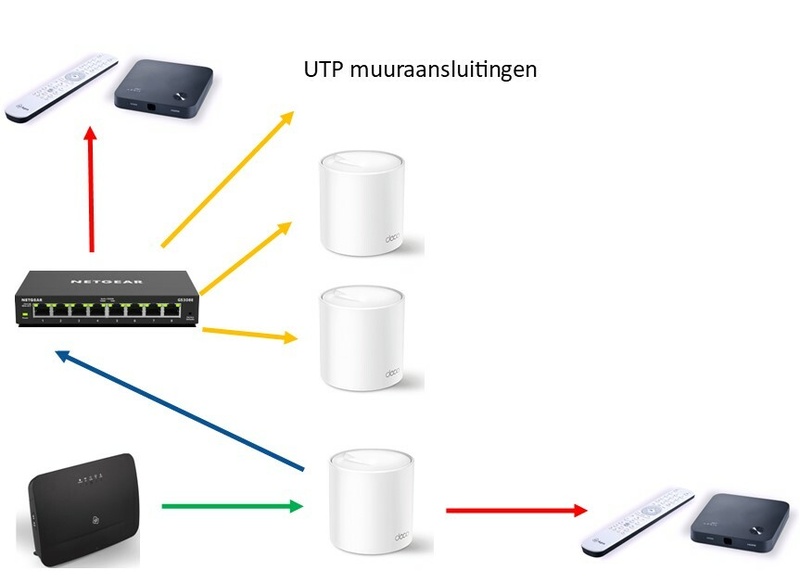

Dit is wat er gaat komen.
KPN Glasvezel 1Gb up/down
2x IPTV 4K kastje (begane grond, 2e etage)
3x Netgear GS308e (Reeds in bezit)
Afbeeldingslocatie: https://tweakers.net/i/2eYGzgcGq8fjVIdTV8X9iEnReIo=/800x/filters:strip_icc():strip_exif()/f/image/8L3fINscDH8zMV4w7p3tNhP8.jpg?f=fotoalbum_large
[ Voor 25% gewijzigd door jup99 op 24-01-2023 10:39 . Reden: Nieuwe KPN TV kastjes (weblink) ]

Dat zijn geen routerfunctionaliteiten. Een router verbindt twee netwerken, bij een thuisrouter jouw LAN en het internet, routereert verkeer en - hier relevant - regelt ook dingen als VLANs en multicast (KPN IPTV...). Als je DHCP en WiFi uit zet blijft het routeren. Overigens, WiFi uitzetten kan prima en is aan te raden als je KPN's SuperWiFi niet gebruikt, maar DHCP uitzetten zou ik afraden. In dat geval krijgt je eigen router erachter geen WAN-IP...
Reden is dat ik met huidige modem maar 10 apparaten een vast IP adres kan geven, ivm smarthome en aanweizigheidsdetectie wil ik alle telefoonsm camera's en NAS een vast IP adres geven. Xbox'en ook ivm multiplayer en portforwarding.
Max 10? Dat is wel heel karig. Maar als ik dit hoor betwijfel ik of TP-Link's Deco wel de beste match is. Je hebt aardig wat eisen en weet ook hoe ermee om te gaan. Dat is niet de use case voor Deco, die echt ontworpen is om dichtgetimmerd idiot-proof te zijn - met een paar opvallende uitzonderingen.
Vanwege die reden zou de TPLink alles moeten regelen. Ik begrijp echter dat de IPTV kastjes niet gaan werken op die manier omdat die aangesloten zouden moeten worden op de KPN router, tenzij ik de TPLink in AP modus zet maar dan zou ik dus niks aan de functionaliteit van de Deco hebben.
Het zou ook moeten kunnen als je het als router gebruikt. Dan moet je wel IGMP snooping aanzetten (staat per default uit op Deco) en evt aanwezige IGMP proxy aanzetten (geen idee of die functionaliteit erin zit, wat de default instelling is en of het uit te schakelen is indien default aan). Ook als je de Deco in AP modus gebruikt moet je IGMP snooping aanzetten.
Mijn doel was of een goed dekkend wifi netwerk te hebben waarbij ik meer dan 10 apparaten en vast IP adres kan geven. Huidige huis heb ik wel eens met wifi repeaters/AP geprobeerd. Dat vond ik niet goed werken omdat bijv. telefoons niet op tijd overschakelde en dus bleven hangen op de repeater/AP terwijl je al op volgende etage stond in buurt van andere repeater/AP
Mesh = repeater met een betere marketing :z
Nu ga je dingen bedraad aansluiten, dat scheelt al enorm. Wat je verder nodig hebt is een DHCP server die meer dan 10 apparaten een vaste lease kan geven (wat los staat van WiFi en technisch zelfs van router, maar makkelijkst is allicht een router met DHCP server erin) en een managed WiFi oplossing.
Reden voor de Deco is de prijs en functionaliteit. (tov van bijv. ubiquiti unifi die een stuk duurder zijn)
Ik zal de laatste tijd niet snel UniFi aanraden (externe controller is irritant en er gaan veel te vaak dingen mis bij upgrades), maar ik zou aanraden wat minder strak naar prijs te kijken, zeker bij nieuwbouw. Je UTP contactdozen waar je deze dingen op aan gaan sluiten hebben waarschijnlijk al meer gekost dan zo'n hele set X50'jes. Gooi vooral geen geld over de balk, maar doe ook geen concessies omdat iets een paar tientjes goedkoper is.
Wat ik sowieso zou aanraden: in plaats van vooraf te bepalen dat je drie AP's nodig hebt, doe een site survey zodra je de sleutels hebt. Dat is zo simpel als een AP meenemen. Welke het is maakt niet uit, het hoeft ook geen internetverbinding te hebben. Zolang het in 5GHz een netwerk uitzendt is het goed genoeg. Daarnaast heb je nodig een client (telefoon of laptop, pak liefst het apparaat dat je zelf het meest draadloos gaat gebruiken, zolang het geen iPhone/iPad is). Bij Android moet je een app installeren (Open Source WiFi Analyzer), bij Windown en MacOS kun je zonder extra software de benodigde gegevens achterhalen. Oh, en een kladblok - of een tablet/laptop waar je gegevens kunt noteren.
Vervolgens dat ding in de buurt van een van je UTP wandcontactdozen plaatsen.
Dan in dezelfde kamer gaan staan en signaalsterkte (RSSI / signaalpercentage) in de 5GHz noteren.
Loop naar de volgende kamer en herhaal de meting.
Ga zo door tot je alle kamers gehad hebt, en ook even in de tuin gestaan hebt met deur dicht.
Als je alle kamers gehad hebt met AP bij ene wandcontactdoos, neem de AP mee en plaats het in de tweede kamer. Loop dan weer alle kamers door terwijl je meet.
Als je alle wandcontactdozen in huis gehad hebt, heb je als het goed is een matrix met op horizontale as alle kamers in huis en op verticale as alle wandcontactdozen waar je een AP in de buurt kunt plaatsen.
Kijk nu naar de RSSI: je wilt overal boven de -67dBm blijven, en liefst nog een paar dB marge daarboven hebben. Hoeveel horizontale rijen heb je minimaal nodig om dat overal te halen? Dat is hoeveel AP's je nodig hebt, en je weet ook gelijk waar ze moeten staan. Je weet ook gelijk of je een outdoor AP in de tuin nodig hebt - namelijk als je in de tuin nooit boven de -67dBm uitkomt.
Elke kamer in nieuwe huis is voorzien van minimaal 2 UTP aansluitingen, (cat.6) die wilde ik aansluiten op Netgear gs308e (Totaal 3 stuks, die in meterkast komen)
2 UTP overal is geweldig, maar waarom drie losse 8-poort switches in meterkast? Als je toch alles in meterkast samen brengt ben je veel beter af met een enkele 24-poort switch. Dat is overzichtelijker en voorzover je dingen moet managen kan dat op een enkele plek. Je hebt al een degelijke managed 24-poorts switch voor minder dan 3x de prijs van die GS308E.

Zo anders is het niet, je pakt het nu op betere manier aan: eisen stellen, kijken wat nodig is om daaraan te voldoen en dan pas kijken naar welk kastje dat levert, ipv te beginnen met een kastje en kijken hoe je dat passend kunt maken :)
Overigens hoor ik nog niets over oplossing voor in tuin. Er is een outdoor Deco X50, dus die eis hoeft nog niet te betekenen dat je geen Deco kunt doen.

Ik lees nergens dat dit qua connectivity anders gaat werken dan de hudiige kastjes. KPN heeft gewoon bij de concurrent van de leverancier van de vorige een iets nieuwer apparaat besteld en wat meer toeters en bellen in de software opgenomen. Voorzover ik kan zien werkt het voor liniair TV nog met routed multicast, net zoals de vorige twee generaties. Iets anders is sowieso vanuit capaciteitsoogpunt ondenkbaar - het zou KPN's netwerk veel teveel belasten. Dus je gaat nog steeds IGMP moeten ondersteunen.
Ah, vandaar die drie switches. Ik zou nog steeds aanraden ze te vervangen door een enkele. Kan goed zijn dat je met 2 poorten per kamer niet uitkomt, dan kun je de kleintjes alsnog nuttig inzetten.

Ik doelde er meer op dat multicast iptv via wifi verre van ideaal is en je dat eigenlijk bedraad wilt.
Ik vind het een vervelende beperking voor mensen dat decoders daarom bedraad aangesloten moesten worden en gebruik van eigen apparatuur complex is.
Ik zag steeds vaker dat mesh nodes werden misbruikt om iptv draadloos aan te sluiten. Niet heel elegant want door de karakterisiek van multi iptv kan dit een flinke impact hebben op je wifi (veel meer dan de 10mbit stream)
Ik snap de netwerk impact van unicast maar dat is ook weer op te lossen. NLZiet lukt het wel gewoon (maar waarsch significant minder klanten). Ik geloof dat zefls de Ziggo ontvanger unicast doet? En tmobile ook?
Als ik KPN was zou ik via multicast de tv stream naar iedere wijkcentrale sturen en vanuit daar unicast streams naar het huishouden sturen, of tot aan de experiabox en dan unicast (maar dat maakt de experiabox complexer/eigen verbinding lastiger).

Ongeveer een jaar oud nu dit topic, maar toch even voor een kennis in een soortgelijke situatie. Hoe heb je het opgelost verder, welk systeem/optie heb je geïnstalleerd uiteindelijk?
En nog nieuwe ontwikkelingen of updates qua KPN, deco, routers etc. op dit gebied? Vind in de reactie's al diverse nuttige tips/zaken waar op te letten of die van belang zijn.
Werken de KPN tv+ kastjes inmiddels wel goed via wifi met een eigen router (dus zonder kabel en zonder de Experiabox te gebruiken)? Binnenkort misschien zelf ook nodig namelijk en van belang voor de verdere keuze qua aan te schaffen apparatuur.
