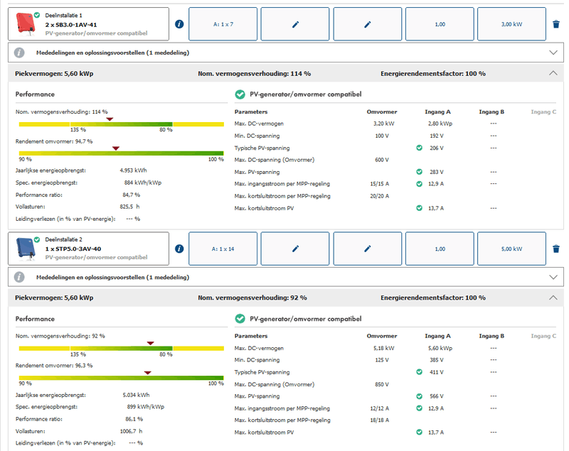

2 omvormers heb ik ook bekeken. Het scheelt 1.4% aan opbrengst volgens sunnydesign.
ok, paar tientjes per jaar maar toch :)

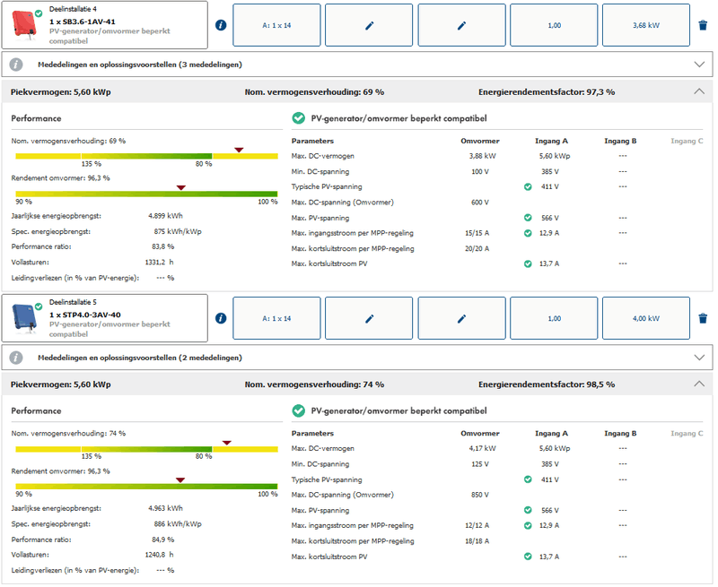

Bedankt voor alle adviezen tot nu toe!
@hesselbeertje Ik heb even een 3.6kW en 4Kw in sunnydesign gegooid:
Afbeeldingslocatie: https://tweakers.net/i/q-gvRWQ4JzqTTqAI4bkRS2QLj6Q=/800x/filters:strip_exif()/f/image/rh0uI9UG2gWrmgiMt5hWXEeP.png?f=fotoalbum_large
Kom in beide gevallen onder de 85% uit. Ik had begrepen dat je het beste tussen 110 en 85% kunt blijven voor de beste levensduur van de inverter. Klopt dat nog?
2x7 aan laten sluiten is een goede tip!
Zijn er nog andere simulatie tools voor zonnepanelen dan sunnydesign?
@Lardman Als ik bijvoorbeeld bij stralendgroen kijk zeggen ze expliciet dat er een 35 of 40A hoofdaansluiting nodig is. Ik heb 3x25A. krijg je geen last van te veel kabel verliezen of scheef belasten van je aansluiting?

Met de 3,6 kW mis je dus 2,5% opbrengst ( en dat mis je voornamelijk in late lente en zomer, niets in de winter)
De 4kW heb je een 3 fase model gekozen. Als je voor 3 fase gaat zou ik gewoon de 5 pakken, je mist met de 4 toch nog 1,5%
Bepaal voor jezelf hoeveel die laatste paar procent waard is. Enkelfase is wel lagere investering .
Overigens zou het kunnen door de hele lage spanning van de huidige generatie panelen dat je er ook op enkelfase 14 van kan hebben in een string. Dat is denk ik wel de voorkeur als er geen risico op teveel spanning is bij veel zon en zeer lage temperatuur, sunny geeft he de maximaal te verwachten spanning.

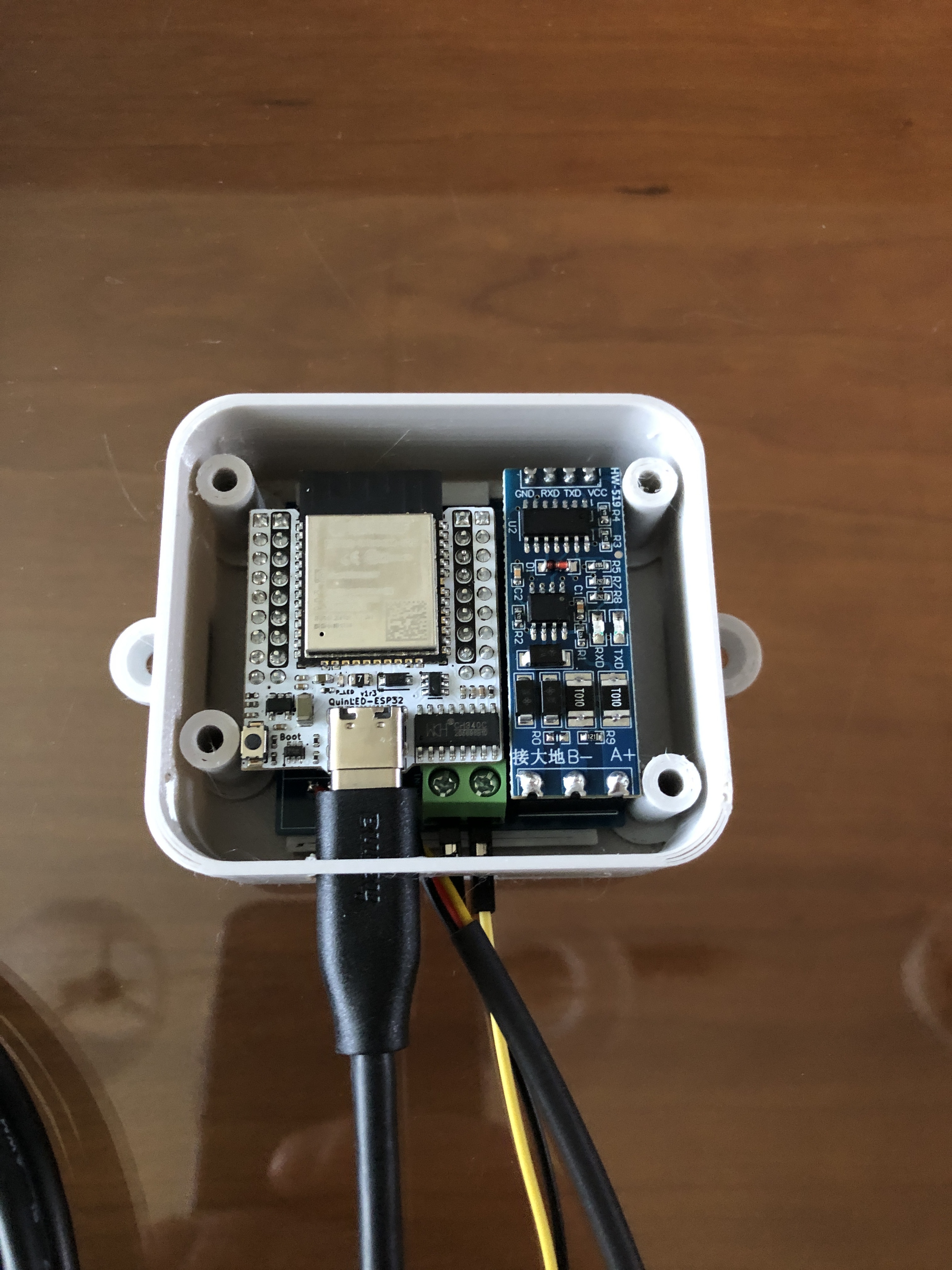

Die lees ik allemaal uit via webconnect, modbus TCP en node-red (naar HA en influxdb/grafana)
Maar er is wel een en ander te vinden hier op tweakers en op github over bijvoorbeeld goodwe of solax wat betreft modbus RTU uitlezen.
https://github.com/aiolos...b/main/modbus-goodwe.yaml
https://github.com/aiolos...ob/main/modbus-solax.yaml
Ik krijg regelmatig verzoekjes om een esp32 met modbus RTU bordje te versturen waar esphome op draait.
Bijvoorbeeld voor warmtepompen, zoals Mitsubishi electric en LG, maar ook om omvormers uit te lezen en makkelijk te integreren met HA.
Maar je kan ook met node-red werken en een usb modbus stick
Voor iemand "scrape" ik ook zijn solax omvormer via de cloud, echter is dat regelmatig data missen.
