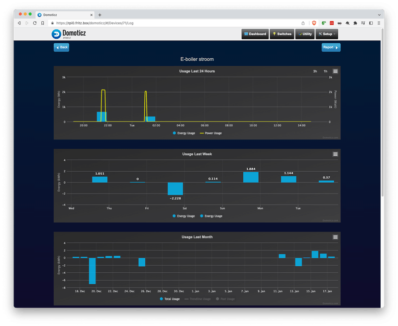

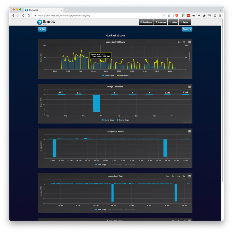

Ik draai hier Domoticz, en heb een aantal Shelly Plug S units zodat ik het gebruik kan plotten, en ook kan laten schakelen (bv. een boiler). Dit gebeurt via MQTT (mosquitto) en deze plugin: https://github.com/enesbcs/Shelly_MQTT (ik zie net dat die repo gestopt gaat worden...).
Alleen als de spanning eraf gaat (bv door de Shelly uit het stopcontact te trekken) en daarna weer erop, krijg ik heel vaak een grote negatieve spike in m;n grafieken. Die is vaak zo groot dat de hele grafiek verziekt is, inclusief de history:
Afbeeldingslocatie: https://tweakers.net/i/HSc-uXSy8ZECWe2iW-LyGS6Xwbs=/800x/filters:strip_exif()/f/image/v6bXEDRmJxPCmlbNHEdy7pmR.png?f=fotoalbum_large
Afbeeldingslocatie: https://tweakers.net/i/4QhQJThneob4RqiQDjtgemB70PQ=/800x/filters:strip_exif()/f/image/N5VUqOkXqu9CJ3DoEC2u8CPl.png?f=fotoalbum_large
Voor de rest werkt e.e.a. OK, dus voordat ik alles overhoop trek om te debuggen - heeft iemand een idee wat dit kan zijn?

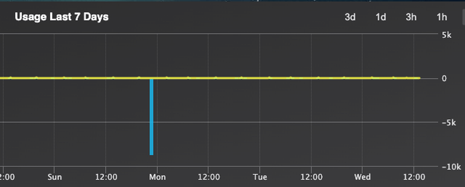

Hetzelfde voor mij en niet alleen bij Shelly Plus (via MQTT), ook (soms) bij KMT temperature (LAN) en TP-Link Kasa (KP115 [Hardware]).Afbeeldingslocatie: https://tweakers.net/i/-4JmSMGvKuK4kpz-8iAsDKbW-Ic=/full-fit-in/4000x4000/filters:no_upscale():fill(white):strip_exif()/f/image/cWim6sBwuZteD6BMLAyMEYId.png?f=user_largeAfbeeldingslocatie: https://tweakers.net/i/IIsqby4mPqa1vqipJwThaAW-cBk=/full-fit-in/4000x4000/filters:no_upscale():fill(white):strip_exif()/f/image/j3L1xFws1jOoOiTIJjKdsUQN.png?f=user_large

Dit is /was niet alleen bij de shelly, maar ook wel eens bij ZWave.
Hoe gebruiken jullie de shelly?

De interne Shelly counters beginnen weer op 0 als je ze uit het stopcontact trekt.
Als je kWh verbruik uitleest, staat deze dus weer op 0. Domoticz ziet dit als terug leveren.
Ik gebruik zelf geen Domoticz maar Home Assistant en daar kun je terugrollen negeren, waardoor dit is opgelost. Ik gok dat dit in Domoticz ook mogelijk moet zijn.
