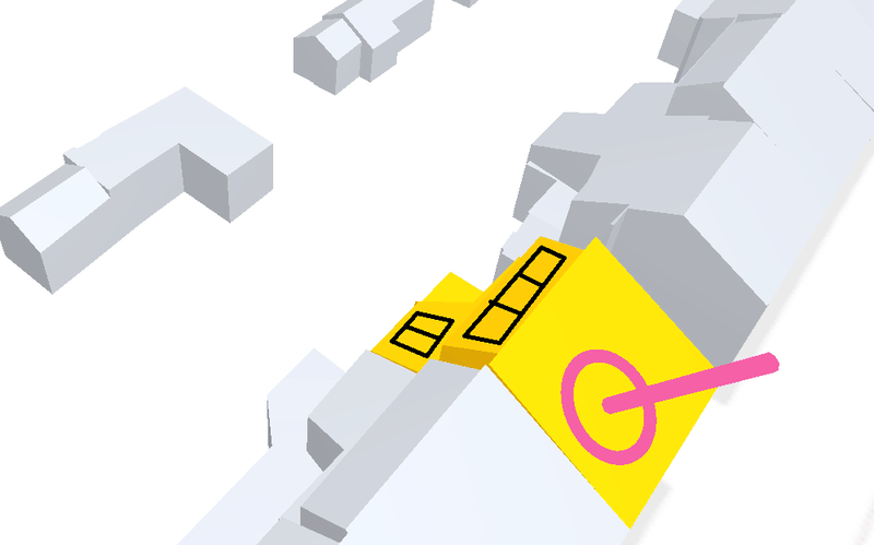

3D-BAG
Afbeeldingslocatie: https://tweakers.net/i/4JCmdkEIbJMywsADQlCiHH5VgQ4=/800x/filters:strip_exif()/f/image/YJUESxqdOdin5o5y1ZK2RAei.png?f=fotoalbum_large
Beschikbare (dak)ruimte
Beide daken liggen op het Noord-Westen.
Badkamerdak 2.8 * 3.0 m helling 21 graden
Dakkapel 1,8 * 5,7 m helling 30 graden

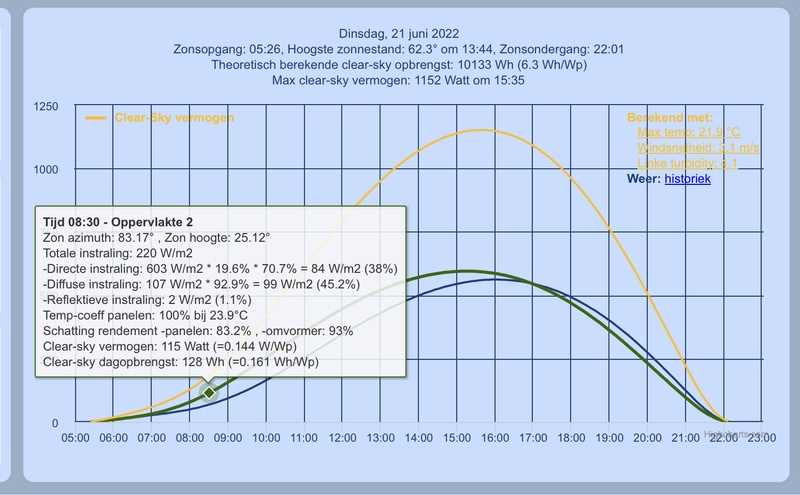

@Noutie ik vraag me ook even af of je niet 3 optimizers nodig hebt met de string. Lastig oordelen op mobiel.
Tigo’s kunnen alleen de stroom van een minder presterend paneel opkrikken zodat de andere panelen niet mee naar beneden getrokken worden.
Pas je op pvcalc even aan en kijk met 400W op beide oppervlakken wat de curves doen.

Afbeeldingslocatie: https://tweakers.net/i/sDzEw03CdIoxFuf6X7RqgWbL_iU=/800x/filters:strip_icc():strip_exif()/f/image/WPcM3F2IBHpaqUPXQibHNh96.jpg?f=fotoalbum_large
@Ronald De groene lijn, dus het lager en vlakker gelegen oppervlak start iets eerder in deze grafieken (beiden op 800 Wp gezet). Hier zit echter de schaduw van de dakkapellen niet in. In de praktijk zal het oppervlak wat later starten verwacht ik. Dan zouden twee optimizers ook moeten voldoen toch?
