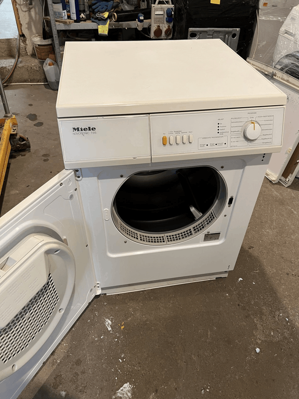

Hoe krijg ik deze droger aan de voorkant open? Via internet zie ik meerdere handleidingen dat je de 4 schroeven rond de vulopening moet verwijderen. Daarna moet je linksonder een clipje induwen en dan zou je de voorkant naar rechts kunnen openklappen. Echter blijft de deur linksbovenin ergens haken. Wat mis ik dan nog?
Afbeeldingslocatie: https://tweakers.net/i/h51-jg87ZvFOk2tSO3H8S7u_1J4=/x800/filters:strip_exif()/f/image/Y29U2lGYPrCCCh4FeibN2pIW.png?f=fotoalbum_large

Waarom moet de voorkant open? Zaten er achter niet wat schroefjes om de bovenkant eerst los te maken?

Hij stinkt bij drogen. Denk dat er na al die jaren e.e.a. aan stof inzit. Ik heb via de warmelucht uitgang al een paar flinke plukken weggehaald, maar ik wil de hele ventilator en binnenkant ook schoonmaken. Bovenkant hoeft niet los, afgaande op wat ik op internet kon vinden.
