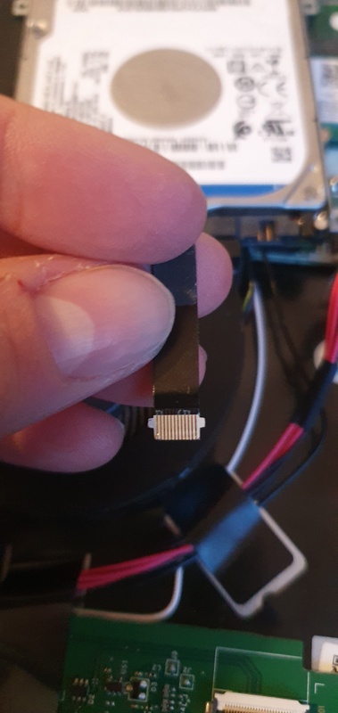

Goedemorgen allemaal,
Ik heb laatst een probleempje gehad met mijn laptop, want die strip waar mijn hdd mee verbonden is, daarvan is die afsluitclip gebroken (zie bijlage). Weet iemand misschien of die nog gerepareerd kan worden? zo ja? waar en hoeveel kan het kosten?
Mvg Seyit,
Afbeeldingslocatie: https://tweakers.net/i/PTJ7PJPaGfCYETpNklxt5odBf9s=/x800/filters:strip_icc():strip_exif()/f/image/pJtlnY9TUYKBwPQ61ihRWgsZ.jpg?f=fotoalbum_large

Als je het plastic clipje nog wel hebt waarmee de connector wordt vergrendeld zou je het misschien nog wel kunnen fixeren met goed stuk tape of wat anders?

voor mij niet perse duidelijk wat het probleem is.
Maar voor kosten,zal je bv een reapir shop moeten bellen/mailen,wat zoiets gaat kosten

Dit is mijn Hdd strip wat daar in moet, maar die ding is afgebroken waarmee je het dicht kilkt.
Mijn vraag is dus of er een andere optie mogelijk is. Bv of je dat erop kan plakken.
  • The_Doman
  • Laatst online: 23:08
Google: flat cable locking clip fix
Bijvoorbeeld zoiets?

SSD vervangen voor een grotere gaat waarschijnlijk goedkoper zijn dan professioneel laten repareren. Ben je meteen van die trage mechanische schijf af.

Bedankt iedereen voor jullie hulp. Ik heb er een stukje papier tussen gedaan en vast geplakt. Nu werkt die weer maar ik ga wel later in de toekomst mijn ssd upgraden naar 2 tb en gebruik ik mijn hdd als externe hdd
