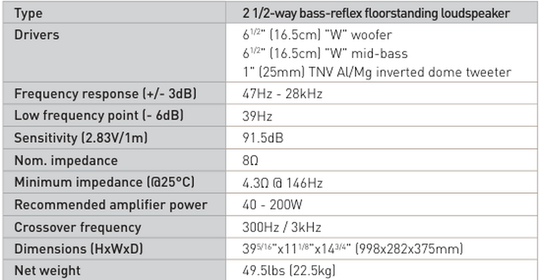

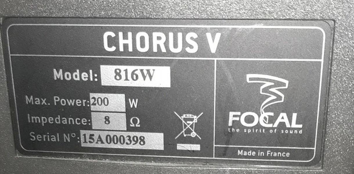

Ik ben in het gelukkige bezit van 2 Focal Chorus V 816W (vloerstaande)speakers (dus niet 816V).
Wie heeft deze ook? Ik ben benieuwd welke stereo versterker je gebruikt om deze speakers aan te sturen.
-------------------Afbeeldingslocatie: https://tweakers.net/i/ltJT1qiZ6nSnXx_9huAtpdgpfsE=/full-fit-in/4920x3264/filters:max_bytes(3145728):no_upscale():strip_icc():fill(white):strip_exif()/f/image/HvG5vnoPt884rHTkwa1SGuk9.jpg?f=user_large
De speakers had ik aangesloten op een Denon AVR-X2400h met nog 4 andere speakers (5.1 opstelling). Deze Denon voldoet uitstekend voor TV-geluid, films, etc. Als ik echter CD's, (HiRes) flac-bestanden afspeel (in direct of stereo mode) vind ik het geluid tegenvallen.
De plaatselijke HiFi Klubben winkelier gaf aan dat de AVR-X2400h, onvoldoende vermogen levert om de Focals optimaal aan te sturen.
Ik ben op zoek naar een stereoversterker voor:
  • afspelen flac (hi-res) bestanden (staan op de NAS), Spotify (streaming)
  • afspelen TV-geluid (via optisch in)
  • aansluiten BluRay speler (voor geluid optisch in)
De plaatselijke Klubben winkelier stelde de Denon PMA-900HNE voor en de wat duurdere BLUESOUND POWERNODE (N330). Dit zijn inderdaad complete systemen, hoe het klikt met de FOCALS is natuurlijk de vraag.
Ik kan natuurlijk ook een goede (ev. tweedehandse) stereoversterker zonder toeters en bellen aanschaffen en daaraan een muziekstreamer koppelen, bijv. ARGON AUDIO STREAM 3 MK2
Graag jullie ervaringen,ideeën.
Te besteden budget 600-1000 Euro

Jep, als rear speakers. Aangestuurd door een Emotiva XPA-5. Maar speakers, zonder eindversterker, rechtstreeks op de receiver, merk ik geen verschil. Receiver hiervoor was een Denon AVR-2809 en nu een AVR-4520 (maar die draait in pre modus). Alleen vervangen omdat ik naar Audyssey XT32 wilde toentertijd.
Vermogen is mijns inziens overrated. Focal is qua weerstand geen makkelijke speaker (dippen tot onder de 3 Ohm) maar door de relatief hoge gevoeligheid loopt het wel los. Ik zou het ook gooien op te weinig vermogen als ik je iets kon verkopen... Ik vraag me eerder af wat je aan het geluid tegen vindt vallen. Wat mis je in het geluid? Wat denk je met de stereoversterker te gaan doen? Puur Focal als 2.0 aansturen om moet de te kopen stereoversterker geïntegreerd worden in de huidige 5.1 setup?

In principe past alles op alles met gangbare versterkers/receivers en luidsprekers. Koop dus een versterker die aan je wensen qua aansluitingen en functionaliteit voldoet en laat "welke past/klinkt beter" buiten beschouwing. Goed ingesteld klinken ze allemaal hetzelfde.
Tea. Earl Grey. Hot.
  • Zap_pa
  • Laatst online: 28-11-2025
Ik heb deze speakers in combinatie met een Denon PMA-700AE (2x50W) en klinkt (naar mijn subjectieve mening) uitstekend.
Zelfde geldt in combinatie met een Yarland FV CIII SA (buizen 2x10W).
Het vermogen van jouw versterker mag geen probleem zijn daar de Focals.best gevoelig zijn.
