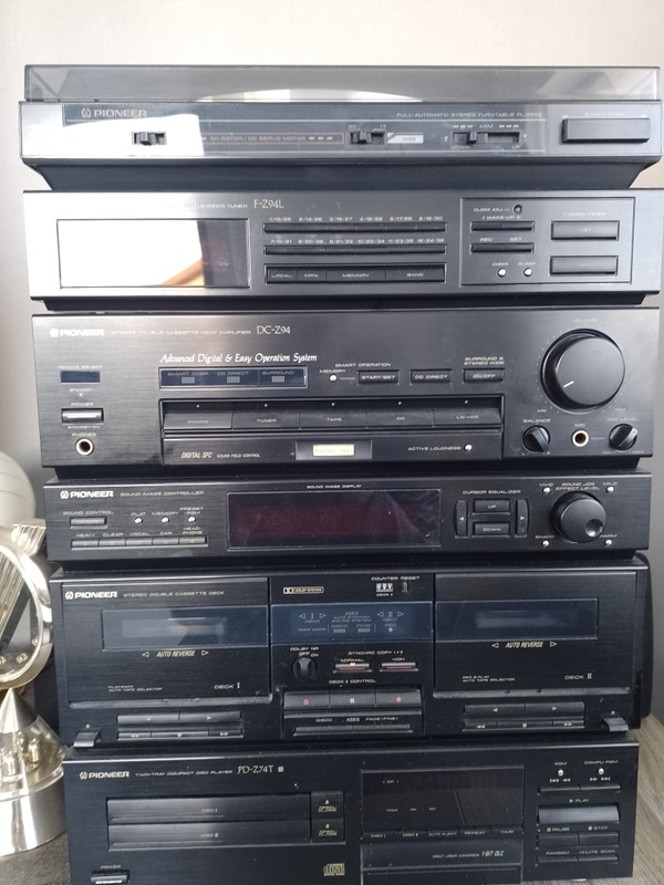

Beste mensen hier op deze forum,
Voor mijn vader 60 ste verjaardag had ik gedacht hem een nieuw hifi systeem te kopen. (Foto van zijn HIFI van nu)
Ik had gedacht als receiver de Yamaha R S202 en als cd (verwisselaar)speler de onkyo DX C390. Als speakers nog niet aan uit maar waarschijnlijk Elac debut B6.2.
Ik heb dit allemaal opgezocht maar eigenlijk totaal geen verstand van. Andere suggesties in die prijsklasse dat nog beter zou klinken? De cd(verwisselaar)speler vervangen of is het nog perfect mogelijk om de oude te gebruiken? (Kwaliteit?)
Zijn systeem van nu het geluid is echt van slechte kwaliteit.
Afbeeldingslocatie: https://tweakers.net/i/HI_nyMAnR4pMyY-iM_9WjZXdddk=/x800/filters:strip_icc():strip_exif()/f/image/mISHAf5KxlTME2KIUKqyoYZ1.jpg?f=fotoalbum_large
Alvast bedankt! :)

Wat is er mis met dat huidige setje dan? Zo te zien staat de balansknop helemaal naar rechts dus heb je maar 1 speaker, en afhankelijk van hoe die equalizer (derde van onder op de foto) ingesteld staat kan ik me voorstellen dat het nergens naar klinkt. Niet dat het topspul is, maar het hoeft niet slecht te klinken als 'ie gewoon goed is ingesteld.

Andere tip: Er zit een knop op "Stereo Surround/Wide" op. Blijf daar zo ver mogelijk vandaan. Dat soort dingen verslechteren de kwaliteit eerder dan dat het iets toevoegd. En inderdaad de balansknop en de EQ: Balans in het midden en EQ zo veel mogelijk uit/vlak (EQ is vaak meer om te compenseren voor de ruimte). Luister dan nog eens.
Als de set verder niet fysiek stuk is zou je het ook eens met nieuwe boxen kunnen proberen. Het verbaast je vaak hoeveel je nog uit oude hardware kan halen.

Ik heb de foto even goed op groot formaat bekeken maar de balance knop staat net een tikje naar links (11 uur) dus niet helemaal naar rechts.

Als je vader nu tevreden is met deze (42cm) Pioneer set aan apparatuur (én de huidige instellingen daar op), waarom zou je hem dan een plezier denken te gaan doen met een andere set welke je uit diverse andere merken samen lijkt te willen gaan stellen?

Ik heb een voorloper of variant van deze set gehad (moet een pre-1990 DC-Z82 geweest zijn). Heb ik vervangen voor een Yamaha R S202 en de JBL TLX02s gehouden. De Pioneer begon slecht geluid te produceren omdat de volumeknop begon te roesten. Verder waren de stofnesten in de versterker na 25 jaar ook indrukwekkend.
Misschien helpt het al een stuk om de set eens uit te zetten en dan de volumeknop eens flink tussen 0 en voluit te gebruiken, zodat oxidatie op de volume knop minder wordt?

Beetje het zelfde spul dus, maar dan van Sony. Ongetwijfeld ook uit de jaren 90 of vroege 00's, en dat instap spul was niet built to last ;)
Zat nog even naar de sp cs van je torentje te kijken, die doet iets van 55 watt aan 8 ohm bij 1% thd (voor de kenners ;)). Daar moet je een gemiddelde speaker prima mee aan kunnen sturen.

Ik zou eerst eens beginnen met alles op neutraal te zetten en de extra functies uit.
Als het cassettes zijn die niet goed meer klinken kan ik het mij na zo'n leeftijd wel voorstellen maar bv een cd zou goed moeten klinken.

Maak ook eens een foto van de toren als hij aan staan zodat er te zien is hoe oa de equalizer staat.
Loudness uit, surround uit etc.

Denk dat de adviezen duidelijk zijn: eerst alle instellingen nalopen. Equalizer uit of standaard; balans naar het midden. alle aansluitingen (kabel en speakers) controleren en zien of er geen dingen stuk zijn aan/uit staan die niet horen. Als het dan nog slecht klinkt zou ik pas kijken naar nieuw spul.

Als het spul dof klinkt is meestal of de tweeter gaan hemelen, of de caps in het filter (als dat er al in zit). Either way, simpele Sony speakers zijn afgeschreven als je ze koopt.
Maar om iets te kunnen zeggen over wat vergelijkbaar is of kan zijn moeten we wel weten wat er nu staat :)

Specs zijn online te vinden in de service manual. Staat ergens halverwege.
55 watt aan 8 ohm bij 1% thd :)
Niet hoogstaand, maar volgens mij voldoende om uit een gemiddelde speaker een geluid te krijgen dat veel beter zal zijn dan nu. Ga je hard draaien dan zal het vast vervormen, maar dat moet je dan ook niet doen :P
Andere versterker bijkopen kan altijd nog, die cd speler is toch los. Alleen moet je dan nog iets voor de tuner verzinnen.

In het midden van de toren zit ook nog een module met "Sound Image Controller" er op. Rechts zit een knop die tussen "clear" en "warm" schijnt te kunnen draaien, maar helemaal naar "warm" staat.
Dat zou ook nog wel eens het doffe, niet-heldere geluid kunnen verklaren. Geen idee hoe het geschakeld is, maar mogelijk wordt het al beter als dat hele ding er tussenuit wordt gehaald. Dergelijke instellingen doen in de regel meer kwaad dan goed.
