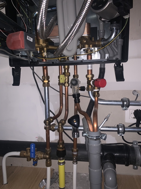

Ik was onlangs de aansluitingen van onze CV aan het bekijken, en toen viel mij op dat er een tapwateraanvoer op de warmwateraansluiting van de CV aangesloten is met een t-koppeling. Standaard is deze aanvoer afgesloten met een blauwe stopkogelkraan. Ook zit er een kraan op de koudwateraansluiting van de CV, onder de inlaatcombinatie. Zie foto hieronder. De tapwateraanvoer zit linksonder.
Nou komt het rare: bij oplevering van ons huis is ons verteld dat bovengenoemde tapwateraanvoer tijdens het bijvullen van de CV ketel (met behulp van de kraan op de koudwateraansluiting) opengezet moet worden. Ik vind dit maar een vreemd verhaal: de koudwateraansluiting is zelf toch ook rechtstreeks op het tapwater aangesloten elders? Kortom: ik snap de functie van de extra tapwateraanvoer op de warmwateraansluiting totaal niet. Iemand een verklaring?

Mitt3nz schreef op zaterdag 21 januari 2023 @ 18:19:
Hoe kan ik dat uitzoeken? 🤔
Zijn er geen tekeningen van je huis waar ze allemaal warm water tappunten gemaakt hebben?
Keuken, badkamer, eventueel toekomstige ruimte voor 2e badkamer.
Is die in de keuken wel in gebruik? Of heb je alleen koud water en een Quooker bijvoorbeeld.

Dat hebben ze zo gemaakt om makkelijk de cv installatie bij te kunnen vullen.
Nu ik nog eens goed kijk zit het niet op de cv leiding maar op de warm water leiding.
Geen idee wat de bedoeling hier van is.
Je kunt zeker niet zien waar de linkse leiding vandaan komt?

Nee, aan de blauwe hendel meende ik te kunnen afleiden dat het tapwater is. Helemaal zeker weten doe ik het niet. De leiding gaat/komt direct in/uit de vloer zoals je ziet.

Standaard staat deze aansluiting dus dicht. Alleen bij bijvullen van de CV zou die dus opengezet moeten worden. Geen idee waarom. Het water voor het bijvullen wordt uit de koudwateraanvoer van de CV gehaald, dit heeft er dus waarschijnlijk iets mee te maken. Misschien om onderdruk te voorkomen in het interne leidingssysteem voor warm water in de ketel ofzo? 🤔

Zou wel heel hard tegen alle regels in gaan als dat eerste (inmiddels doorgestreepte) deel de rede zou zijn. Een CV installatie mag je nooit en te nimmer rechtstreeks aan een tapwatervoorziening koppelen middels een permanente koppeling, ook niet middels een afsluiter / kraan.
Een legionella besmetting van je tapleidingwater moet je niet willen.

Het lijkt ook een kraan met keerklep te zijn. Als je deze kraan draait is er niet ineens ergens in huis geen warm water meer?
EDIT: Ik ben toch wel benieuwd waar het andere eind van deze buis naar toe gaat?

Je ketel heeft 2 circuits, tapwater en cv water.
Cv water is gesloten, en heeft geen verbinding met je tapwater.
De koud water leiding die de ketel ingaat (met die zwarte kraan erop) is dus de aanvoer voor je warme tapwater. En hierop zit dan een kraan om de cv installatie bij te vullen.
Op je warm water uittrede zit dus een t stuk met daarachter een kogelkraan. Die sluit een stuk leiding af. Dat zal vermoedelijk ergens heenlopen waar je warm water hebt of waar warm water is voorbereid.
In geen enkele logische verklaring zou ik iets kunnen bedenken waarom je deze open moet zetten als je de cv installatie moet bijvullen.
Ik zou maar eens uitzoeken waar die leiding op dat t stuk heenloopt. Want dat is als de kraan dicht zit en nooit water stroomt een mooie legionellabron.

Het zal inderdaad als afvoer van warm water fungeren in plaats van aanvoer van extra koud water dat vervolgens vermengd wordt inderdaad. Maar werkelijk waar ook geen idee waarom. Het zijn 2 volkomen gescheiden circuits zoals je aangeeft, totdat je de CV ketel dus gaat bijvullen.
Is het overigens standaard om de CV bij te vullen vanuit een kraan die rechtstreeks op de koudwateraanvoer voor de CV is aangesloten? Of is dit gewoon zo gedaan zodat er geen extra leiding getrokken hoefde te worden voor een koudwateraansluiting.

Mitt3nz schreef op zaterdag 21 januari 2023 @ 18:17:
Waar zit het expansievat, toch niet ergens achter die kogelkraan in een andere ruimte?
Ja, mooi en gemakkelijker dan hannessen met een lang stuk tuinslang en zo.

Ik heb zo'n 3,5 jaar geleden een nieuwe ketel geplaatst gekregen en toen hebben ze ook zo'n (vul)kraan erbij gezet, dat had ik eerst niet, bij vullen tot dan ging vanuit de wasmachine kraan binnen bereik.
Dus zal wel standaard zijn.
Nee, die is netjes aangesloten op de CV retourleiding, rechts buiten beeld.

Mysterie opgelost! We hebben een warmwateraansluiting voor een hotfill wasmachine (nooit gebruikt), en die doet niets totdat de blauwe hendel is omgezet. Het heeft dus niets met het bijvullen van de CV ketel te maken. Geen idee waarom dit bij de oplevering wel gezegd is.

Alleen even aan denken dat als je die blauwe kraan open een keer open hebt gehad je de warm water kraan ergens even een poos laat stromen.
En die openzetten is dus niet nodig als je de cv wilt bijvullen. :)
