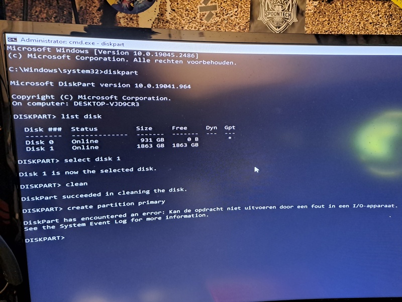

Ik veilige modus kon ik de diskpart wel doen maar kreeg ik deze Error.

Afbeeldingslocatie: https://tweakers.net/i/0Iir7R5fu48uTMOHwDMVepXsTpM=/800x/filters:strip_icc():strip_exif()/f/image/pevW4Cs0LyQPGAL6Dtxgr58O.jpg?f=fotoalbum_large

Ah, io error wijst op defecte disk helaas.

Ah shit helaas

Ik heb nu van alles geprobeerd maar ik kan hem gelukkig terug sturen naar de tweaker.
Volgens de foutcode is hij defect, en gezien ik er enorm veel tijd aan kwijt ben geweest vind ik het mooi geweest voor nu. :)
