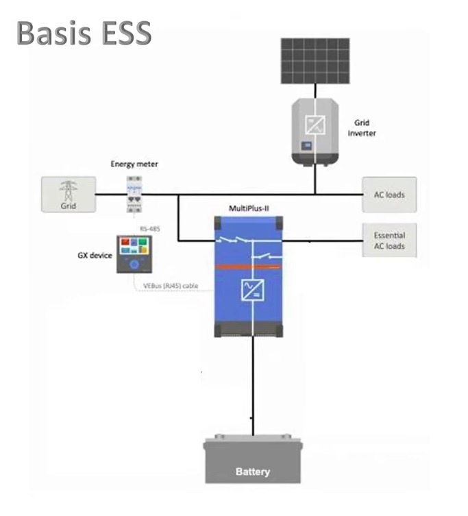

Ik heb een één fase aansluiting en daar wil ik deze Multiplus II https://stroomwinkel.nl/v...000-70-50-230v-nieuw.html met een accu bank van 48V-280Ah bijplaatsen
Ik zag de uitleg van Harold Halewijn https://www.youtube.com/watch?v=SBqLj16a-zM en wil voor de eerste oplossing gaan.
Afbeeldingslocatie: https://tweakers.net/i/psp4NBuxsxXkSOF4E5PyqORmqDg=/full-fit-in/4920x3264/filters:max_bytes(3145728):no_upscale():strip_icc():fill(white):strip_exif()/f/image/ji5VvIdpkKPiuoWTnDhXdBeJ.jpg?f=user_large
Vraag is kan ik deze Multiplus ook blijven gebruiken als ik 3fase moet nemen ?
Dan lopen er 2 fase buiten de EM om
  • AUijtdehaag
Dat wordt uitgelegd in het filmpje.
Je kan met een 3-fase aansluiting, deze (1-fase oplossing) nog blijven gebruiken, echter meet en regel je maar op 1-fase. De andere 2 fases zijn dan "normale verbruikers" zonder opslag
Wil je naar een 3-fase ESS oplossing, dan zal je nog 2 multiplus aan moeten schaffen.
Dan komt er een 3-fase kWh meter, die kijkt naar de "som" van de 3-fase en daar zullen de 3x multiplus naar regelen.
In het filmpje wordt ook beweerd dat het per fase kan, maar dit is (nu) niet van belang want de slimme meter van de netbeheerder gooit toch alle fases op 1 hoop.
Maar 3x multiplus + 3x batterij is ook niet gratis denk ik.

Als je, wat ik net gevonden heb, de reactie van airgead5391 leest dan zou het met de 3fase EM24 wel mogelijk moeten zijn. Klopt dat wat die schrijft ?
  • AUijtdehaag
Goeie vraag....
Weet het niet.
Als het gaat om de som, kan je dat ook op 1-fase terugleveren lijkt me als je 3-fase hebt.
Kwestie van dimensioneren.
Maaruh, 3x 2000 euro voor de multiplus en verplicht meteen 3x batterij meekopen?
Dan is SMA een koopje
https://www.alma-solarsho...omvormer-tripower-60.html

Ik heb nu al 10 jaar 5200Wp op het dak liggen i.c.m. een SMA SB5000TL-21 en dat werkt goed.
Om die omvormer weg te doen vind ik zonde en wil uitbreiden met de MP van de link
Ik wilde weten dat als ik voor de 1fase MP ga en later toch blijkt dat ik beter af ben met 3fase aansluiting of ik dan de aangeschafte MP kan blijven gebruiken.
Ik heb nu 35A hoofdzekering en in de groepenkast zitten 13 zekeringen, één van 20A voor de SMA en 12 van 16A voor de gebruikers.
Daar komt waarschijnlijk een 1fase NIBE F2040-6 warmtepomp bij en zal dan wel de groepenkast moeten aanpassen met een aardlek en 16A zekering of een 16A alamat
Vraag is of het totaal nog wel kan met de 35A hoofdzekering en als dat dan niet kan dan moet ik naar 3fase maar wil dan wel met de MP doorgaan.

Wat je nu hebt "kan" eigenlijk al niet.
35A hoofdzekering en 20A terugleveren= 55A wat er door je (max 40A geschikte) aardlekschakelaars kan gaan.
https://search.abb.com/li...umentPartId&Action=Launch
En daar komt dan nog de extra stroom bij van de multiplus....
Om het goed te doen moet je al een maximaalstroom beveiliging plaatsen, maar de MK is vol.
Ik heb de aardlekschakelaars van de huisgroepen (3x) vervangen voor aardlekautomaten van 40A / 0,03 mA
