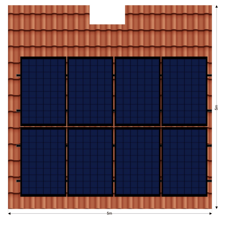

Afbeeldingslocatie: https://tweakers.net/i/2dSkpo1Z_9hZL0MorPcgyhZq4tw=/800x/filters:strip_exif()/f/image/HNZJCfIptU6FmNim0Nb27GPq.png?f=fotoalbum_large
Beschikbare (dak)ruimte
5*5m
Schaduw
geen / oriëntatie Zuid
Jaarverbruik
2200-2500 Kwh
Huidige elektriciteitsaansluiting
1-fase
Budget en doel
vergroening, toekomstig meer verbruik compenseren.
Wie gaat het project uitvoeren
bedrijf
Bijhouden van data
basis
Reeds verkregen offertes
(zonder btw, 6%, oude woning)
5.500 / 3200 Wp (8 panelen) : 1.7185
10.200 / 3200 Wp (8 panelen + 5 kWh batterij)
panelen zijn : 8 x 400 Wp, omvormer: Huawei hybride sun2000-3KTL-L1
Regio
Oost-Vlaanderen, België
Ik vermoed dat de prijs wat aan de hoge kant ligt, het dak is zonder complexiteit, maar wel relatief klein. Ik had gehoopt er iets meer op te kunnen leggen, maar de aanbieder heeft maar 1 paneel.
De aanbieder kan ook binnen de 6 maand leveren. Doe ik hier een extreem dure zaak aan ? Ik ben wel fan om een batterij te kopen, maar vrees dat ik de investering er nooit uithaal... Krijg ik die wel volgeladen ? Zoek ik een andere paneel verkoper ?
alvast bedankt !

Snel weglopen, dat zijn panelen uit het vorig decennium. En ook nog de hoofdprijs
Op een 5x5 dak gaan helaas niet meer panelen passen… maar 8 stuks van 400W(+) zou wel moeten lukken.
Generaliserend: accu’s zijn in de winter altijd leeg, in zomer altijd vol. Wat je er mee doet is je eigen verbruik verhogen, waardoor je minder afname betaald en minder slecht betaald teruglevert. Kosteneffectief? Vaak lastig… maar te simuleren in een kosten baten berekening.

Ronald schreef op vrijdag 20 januari 2023 @ 17:10:
Dag Ronald, bedankt voor je advies, ik merk dat ik een typfoutje maakte, het zijn 400W panelen. Ik had gehoopt dat er andere maten te vinden zouden zijn, blijkbaar niet, dank !
  • Ronald
  • Laatst online: 15:55
De gangbare panelen rond 400W zijn ruwweg zelfde maat.
Ze zijn wel langer te krijgen, richting 500W en meer, dat zou wellicht passen… maar dan zal je dus gewoon verder moeten zoeken naar een installateur met flexibelere houding.
  • svennd
  • Laatst online: 14-08 11:45
okay dat lijkt me logisch, en is de prijs van 1.7 een aanvaardbare prijs ? Ik neem aan dat ze wat duurder zijn dan de concurrentie, maar er zit ook een relatief groot bedrijf achter en uiteraard is alles duurder geworden.
[ Voor 4% gewijzigd door svennd op 20-01-2023 17:18 ]
