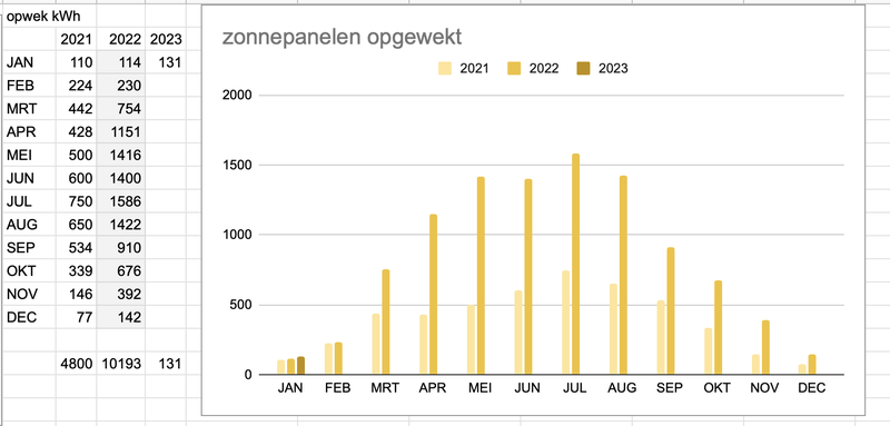

Duci schreef op vrijdag 20 januari 2023 @ 10:38:
Klopt de 2,5% opbrengst voor die drie maanden? Ik ben namelijk al een tijdje op zoek naar een overzicht van welk percentage van de opbrengst je in welke maand opwekt.
Hier een overzichtje van mijn PV
Begon met 18x270 op ZOO
Medio Maart '22 + 12x340 Z
Medio Juni'22 +4x340 Z
Afbeeldingslocatie: https://tweakers.net/i/fmFVwielJftqlISmleUon-ZXK-o=/800x/filters:strip_exif()/f/image/3rSuMcjVJCh35UIEakQmIlOQ.png?f=fotoalbum_large
ik haal in de dalmaanden gemiddeld 10% van de piekmaanden

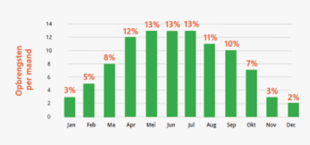

[...]Klopt de 2,5% opbrengst voor die drie maanden? Ik ben namelijk al een tijdje op zoek naar een overzicht van welk percentage van de opbrengst je in welke maand opwekt.
Mss iets te snel geschreven maar ca 2,5% per maand gemiddeld in die periode. Tis wrs iets meer dus ca 3% gemiddeld zie plaatje
Afbeeldingslocatie: https://tweakers.net/i/Dt_c9eHkWgRRGcW7xulpm0fn34Q=/full-fit-in/4000x4000/filters:no_upscale():fill(white):strip_exif()/f/image/dBPBzzyyqmRxihdQWh4fPwza.png?f=user_large
Dus de rest van het jaar moet je rest binnen halen, dus ca 87% nog.... die 4 maanden leveren dus maar 12-13% op van de totale jaar opbrengst. @paQ haalt dus dat niet eens 10% dus zoals hij hierboven laat zien. Aangezien ik weet dat het is kijk ik daar amper naar, vast in het begin wel. Ik bekijk de app vooral om te kijken of er niks in storing is. Er zijn mensen bekend die zelden keken om dan later te zijn dat de zekering de panelen 3 maanden ervoor al afgeschakeld had... uitgerekend de zomer maanden... das zuur....

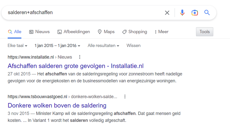

Zoeken naar zulke plaatjes is op deze manier goed te doen:
https://www.google.com/se...+opbrengst+in+welke+maand
En kies dan voor "Afbeeldingen"
