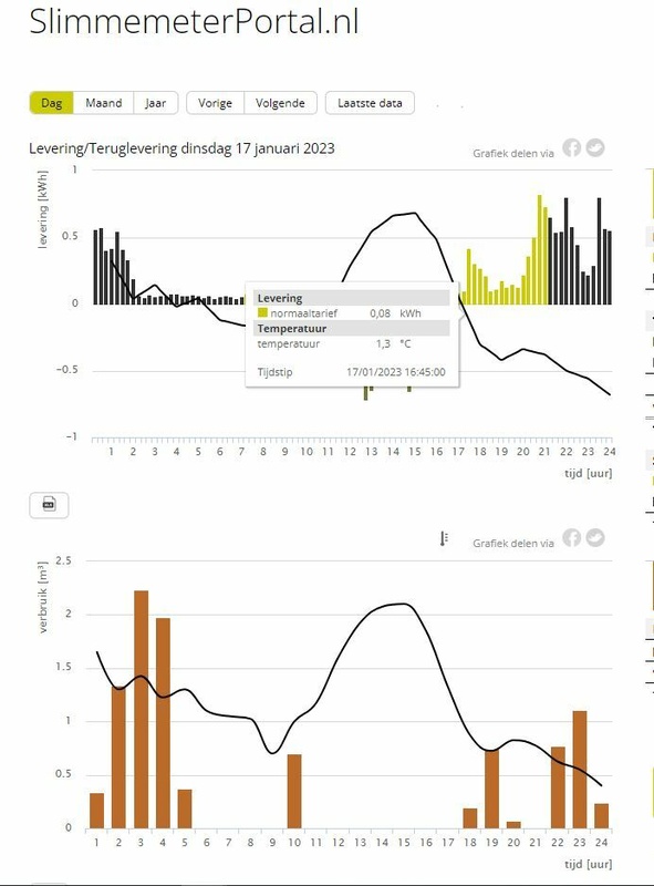

Sinds november 2022 hebben wij een houtkachel staan om ons gasverbruik (naast de EA) nog verder te reduceren.
In het plaatje hieronder gaan wij de houtkachel stoken als de temperatuur gaat zakken. 17 januari)
Afbeeldingslocatie: https://tweakers.net/i/L9AWwzhReqWOAnagd8B0ZMa-9iY=/800x/filters:strip_icc():strip_exif()/f/image/T8AdYfaGYdEB9IzL5EmjWimZ.jpg?f=fotoalbum_large
Het volgende valt mij op :
- Zonder de houtkachel modus (via de APP van de Remeha E-Twist thermostaat) aan zakt de temperatuur na verloop van tijd onder de ingestelde waarde, gaat de EA voor een paar uur (ingesteld op 3 uur) zijn best doen om de kamer op temperatuur te houden (8 cm dikke Anhydrietvloer wat dus lang duurt) en uiteindelijk gaat de CV ketel hier nog eens overheen om uren met de CV aan de slag te gaan.
Zie plaatje hieronder van het verloop per uur op die dag.

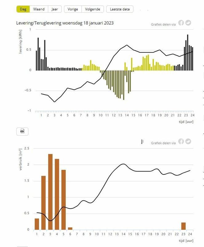

Afbeeldingslocatie: https://tweakers.net/i/lVTrYn5h-jbn6WCr4AXIDF687lQ=/x800/filters:strip_icc():strip_exif()/f/image/IsV23Vs543MIRqWu1PsLmrrq.jpg?f=fotoalbum_large
- Met de houtkachel modus aan komt er een soortgelijk verschijnsel uit echter draait al die tijd dat ik aan het stoken ben ook nog de warmtepomp op de achtergrond mee en maak je dus (zo lijkt het) extra kosten.

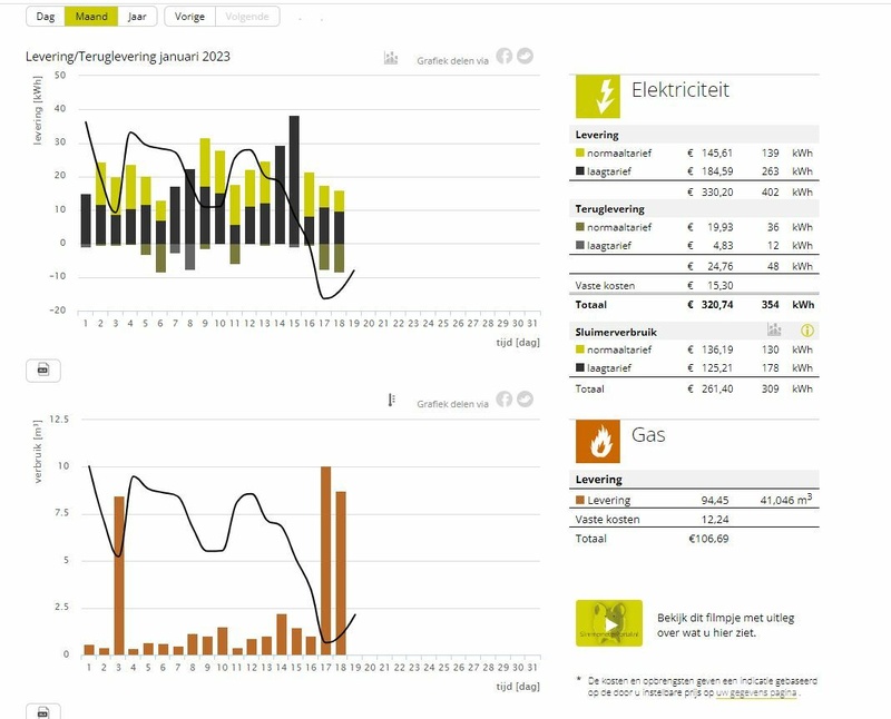

Afbeeldingslocatie: https://tweakers.net/i/eZ0yvDxGN9rAi8uJjo5aZG5wB7U=/x800/filters:strip_icc():strip_exif()/f/image/kFbyhAZtw7TrYCSGDMRH6Jhq.jpg?f=fotoalbum_large
Hetgeen mij nu verbaast is dat op beide momenten de buitentemperatuur onder de 4 graden was.
De 17e was het -3 graden en de 18e was het +3 graden.
Ik denk de EA te hebben geprogrammeerd om niet aan te gaan onder de 4 graden (maar ik kan deze parameter nooit terugvinden) en dat doet hij dus nog wel voor de ingestelde tijd.
Ten tweede verbaast het mij dat ondanks de houtkachel modus er evenveel gas is verbruikt, terwijl de WP in theorie toch warmte uit de lucht zou moeten kunnen halen (al is dit mogelijk super inefficient)
