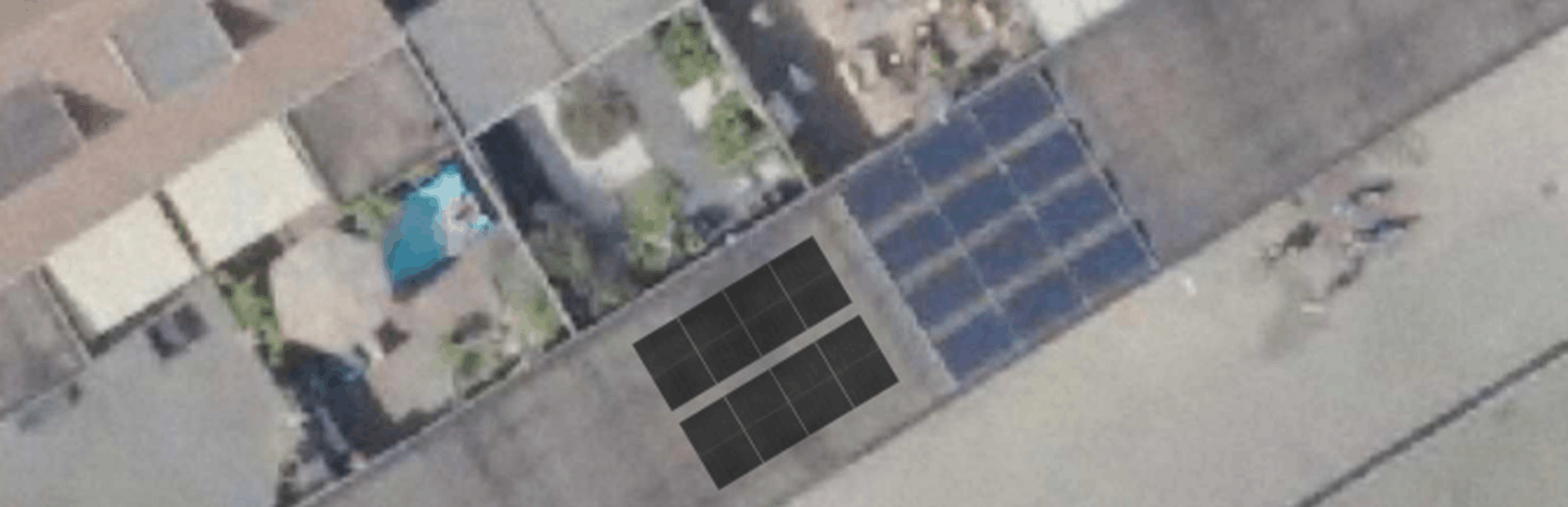

Foto van legplan vanuit offerte.

Info dak
Afmetingen dak (bij benadering) 6m x 5m
Het betreft een plat dak.
Er is geen schaduw-werking.
Installatie ligt vol in de zon en op het zuiden, 6 meter verwijderd van eerste hoge constructie.

Je legplan lijkt mij nogal bescheiden..
Ook lijkt het erop dat de panelen O-W worden gelegd? (Kan een goede keuze zijn) of portrait-op Zuid?(minder gebruikelijk).

Ik zou kijken of er niet meer panelen oppassen, en dan met een string omvormer werken..
Bijv. 3*3?
Heb je er al 1 extra
Tip: ga eens zelf je dak op en meet het (op de cm) exact na, maak er een schetsje van en deel dat hier/met je installateur...
Middels Luchtfotos is het niet mogelijk op de cm exact te kijken...(en het risico lopen dat je maar 80% kunt installeren wilt de installateur niet).
Natuurlijk dient er wel rekening te worden gehouden met veiligheidsafstanden etc...
P.s. zelf geen fan van op vrije bebouwing, maar wellicht maakt een "zonneschans" zoals vdvalk ze aanbiedt hier veel mogelijk...
De tuin ligt pal op het zuiden. Ik verwacht dat er een opstaande zijde is en dat deze richting het zuiden staat.
Bijv. 3*3?
Ga ik zeker naar kijken aangezien ik het idee heb dat dit zou moeten passen.
Ik ga ervan uit dat de panelen sowieso onder een hoek worden gezet. Maar ik begrijp uit jouw opmerking dat helling invloed heeft op de opbrengst. Hoeveel winst/verlies gaat het dan om. Uitgaande van de ideale en minst-ideale helling?
Kan eventueel zijn, wellicht met het vdvalk portrait Zuid systeem...
Wellicht, als je dak 6m breed is (tussen je buren is)
Zou je ook 2*5 kwijt komen...
Neem je die met een string omvormer (GoodWe bijv.) Ben je wellicht net ietsje meer kwijt dan de huidige voorgestelde SolarEdge oplossing, wel met 18-20% meer opbrengst..
Ok ik ga ervan uit dat de panelen sowieso onder een hoek worden gezet. Maar ik begrijp uit jouw opmerking dat helling invloed heeft op de opbrengst. Hoeveel winst/verlies geeft dit gaat het dan om. Uitgaande van de ideale en minst-ideale helling?
Google "tabel van hespul" daarop staat voor iedere richting+opstellingshoek de verwachte instraling.

Waarom maar 8? De buren hebben er 12 liggen.
En met 12 kan je ook kijken of je oost-west doet. Dan heb je wat minder hoge piekopbrengst midden op de dag. Maar wel meer uitgesmeerde opbrengst over de hele dag. Dat komt meer overeen met je continue (sluip) verbruik.

Ik heb het vermoeden dat je in dit geval niet (voldoende) extra kan leggen in OW met de 400W panelen. Op de 5 meter gaat geen 3e rij passen.
Wat wel gaat lukken is 8 stuks van die 550Wp joekels die bij enkele van de webshops aangeboden worden. Sommigen installeren ook.
Met mazzel passen er zelfs 10.
Kijk daar eens naar?
