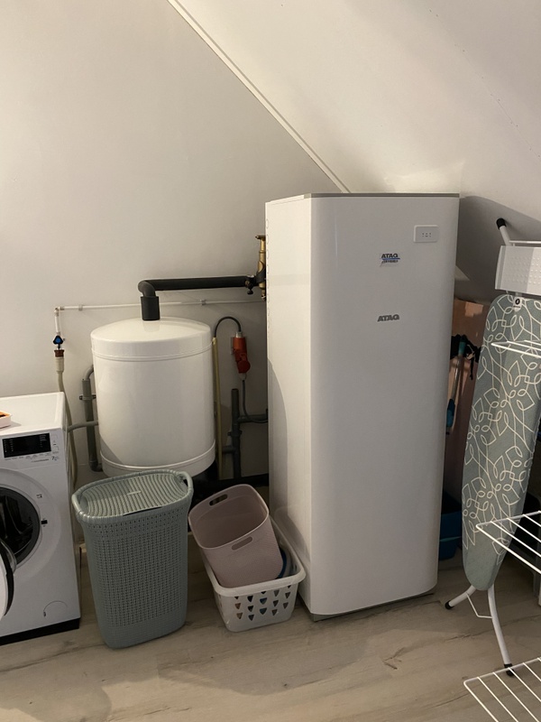

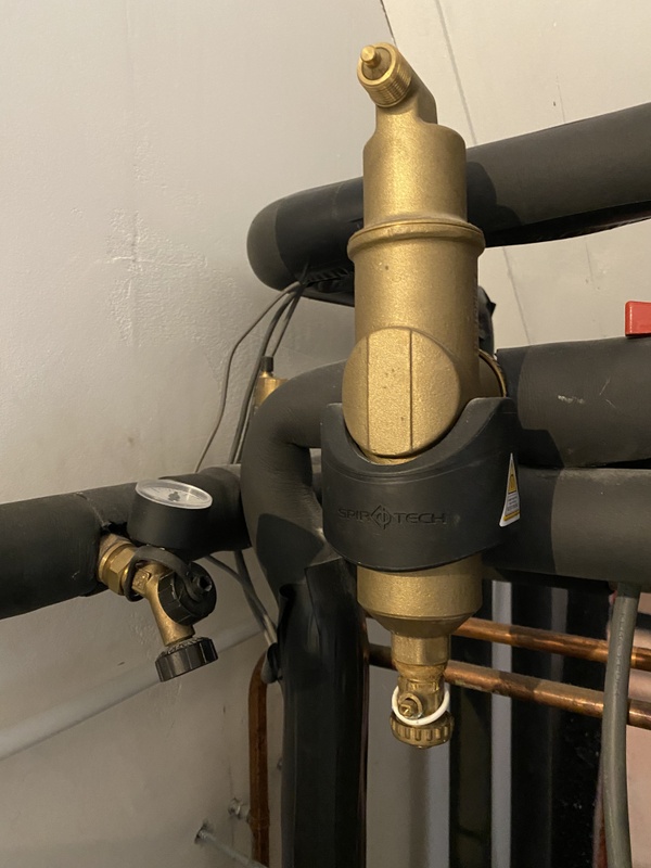

Een aantal foto’s toegevoegd. Wat ik echt nergens kan vinden is wat nou het vulpunt is van de warmtepomp. Op de foto staan twee kraantjes waar de vulslang op past,
Maar de ene gaat bovenin het waterreservoir en de andere onderin.
Plaatjes die ik online vind laten heel andere aansluitingen zien, maar over de ATAG Energion all electric is echt helemaal niets te vinden. Ook niet in de handleidingen.

  • ron321
  • Laatst online: 12:30
De waterdruk in het cv systeem is idd veel te laag.
Op de onderste foto het ding links op de leiding is om te vullen.

  • Aikon
ron321 schreef op vrijdag 20 januari 2023 @ 11:32:
Idd.
En om te vullen sluit je gewoon een slang aan, laat deze eerst vollopen en draai deze dan pas erop, desnoods terwijl die nog een beetje open staat en dus lekt. Zo krijg je geen extra lucht in je leidingen (voor nu eigenlijk te laat, maar voor de volgende keer dan). En dan pas de kraan op de foto openen en gewoon vullen tot 2 bar. Daarna beide kranen dichtdraaien in omgekeerde volgorde.
En dan de komende dagen de ontluchters op de radiators overal even openen, en daarna weer wat water bijvullen.
Mooiste is het onluchtingsprogramma (paar keer) draaien op je warmtepomp, zie de handleiding.

  • BTS
  • Laatst online: 21-10 19:25
BTS
Fijn dat dat verholpen is, voorlopig even in de gaten houden. Met het ontluchten zal er wat druk verloren gaan. Mocht het na het ontluchten wat te laag worden dan bijvullen. 1,5 bar is ook prima als het maar stabiel blijft.
Bij hele snelle daling in druk kan het duiden op lekkage in je verwarmingscircuit.
Op dat vulpunt zit ook een drukmeter? Dat is makkelijker te bekijken dan van de warmtepomp zelf.
Er zitten sowieso meerdere ontluchters in je systeem.
Als er al een tijd niks gedaan is aan onderhoud dan samen met de monteur de vuilafscheider spoelen, dat is dat ding van spirotech met de zwarte magneet eromheen.
Mocht er nog een filter intern in het apparaat zelf zitten dan deze ook mee laten nemen in het onderhoud. Kan een zeefje zijn. Maar ik weet niet zeker of jouw binnenunit dat heeft. Stel de monteur maar veel vragen :P
