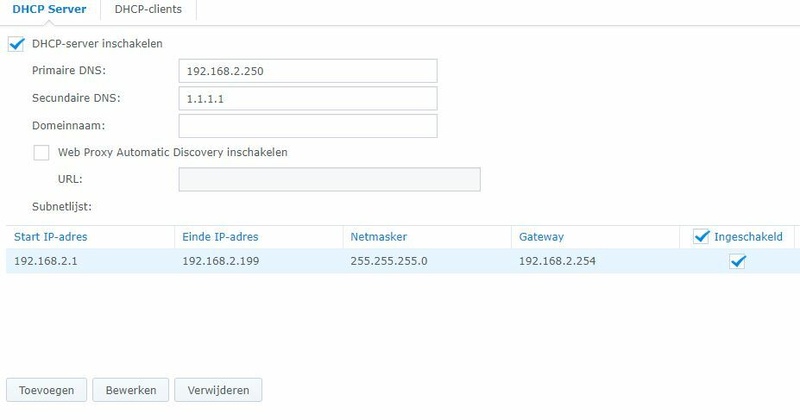

Ik wil mijn DHCP omzetten naar mijn Synology NAS. Deze draait nu op de Experiabox van KPN.
Naast dat ik de NAS voor meer wil gaan gebruiken dan alleen opslag, staat het me ook een beetje tegen dat je niet de volledige zeggenschap hebt over de instellingen van de Experiabox. Zo is de secundaire DNS ingebakken in de firmware en is deze niet aan te passen.
Andere reden is dat ik op de NAS Pi-hole heb draaien en als secundaire DNS bijvoorbeeld een Cloudflare wil gebruiken ipv die van de ISP. Het rare is, ook al zet je ISP DNS uit, dat de secundaire DNS alsnog wordt ingevuld op de 192.168.2.254
Ik heb DHCP ingesteld op de NAS en op de Experiabox uitgeschakeld.
Maar als ik nu een ipconfig /renew uitvoer lijkt het net of er helemaal geen DHCP server actief is.
Zie ik iets stoms over het hoofd?
Voor de volledigheid, mijn NAS luisterd naar 192.168.2.250 en de Experiabox naar 192.168.2.254

NAS:
Afbeeldingslocatie: https://tweakers.net/i/1RmacI5LKRSRUDRljAfRJiRcaVo=/800x/filters:strip_icc():strip_exif()/f/image/xwTPT1qsczOlf0SPAMOWtzCb.jpg?f=fotoalbum_large

Je kunt natuurlijk niet het ipadres van je Nas als primaire Dns server instellen in de dhcp server op je Nas.
Dat moet een adres van een Dns server op het internet zijn net als je secundaire Dns server.

Dat kan prima en is dan ook de juiste manier om het te doen (de enige manier ook).
Waar jij op doelt is de DNS van de NAS zelf, die kan je afhankelijk van je NAS gewoon op een IP in 127/8 instellen of moet het upstream DNS ip zijn. Sommige NAS-sen halen hun upstream DNS IP van de interface configuratie vandaan, bij anderen kan je dat in de DNS server zelf instellen.
Je kan voor de zekerheid iig een ipconfig /release en daarna renew doen, Windows wilt nog wel eens wat te energiek proberen een oude lease te vernieuwen ipv een nieuwe DHCP discovery te doen...

Weet je zeker dat die experiabox wel 192.168.1.154 is, want over het algemeen zijn routers altijd het eerste ipadres van het subnet dus in dit geval 192.168.2.1
En verder moet je de dhcp range nooit met 1 beginnen, dat is normaal gesproken de router en de dus de default gateway.
Ik zou een proberen de experiabox gewoon op 192.168.2.1 te zetten en de dhcp range met een hoger nummer te laten beginnen.
Wat ik altijd doe is de router op 1, dan 2 t/m 99 de fixed ipadressen (dus daar komt je Nas dan in) en van 100 t/m 200 (of meer) de dhcp range.
En de standaard reflex die op dit forum heerst om dan maar de Experiabox te vervangen is natuurlijk zinloos.
EDIT:
Heb even de DHCP server in m'n Nas geïnstalleerd en de DHCP server van de router uitgezet en het werkt prima.
Een ip renew werkt overigens vaak niet, om te testen is het beter je device even te booten.

synology 192.168.10.250 type FIXED - nas - geen config
pihole 192.168.10.251 type FIXED - dhpc server en default dns server (in je dhcp config),
kpn kastje 192.168.10.252 type FIXED - default gateway in je dhcp config.
overige 192.168.10.1-199 type Dynamic - de range om ipadressen uit te delen...
om te testen of je config goed werkt kun je dan tijdelijk op je pc (liefst bedraad verbonden aan je netwerk) je windows pc (of mac) een vast ip geven : 192.168.10.253 en dan zien dat je zowel verbinding hebt met syno web-interface, als met kpn kastje interface als met pihole webinterface.
als dat alelmaal werkt kunnen we verder kijken..

@dakari , ik zou een aantal beweringen/uitspraken hierboven met een korreltje zout tot je nemen.
Er is geen geschreven wet/regel die dicteert op welk IP een router geconfigureerd moet worden.
Sommige routers gaan default OOTB op ...1 zitten en anderen weer op ...254.
En als je netwerk een beetje ingewikkeld is zouden er bv meerdere router IP's op je subnet aanwezig kunnen zijn.
Bv 1tje voor de default route/gateway naar Internet en een ander voor weer andere bestemmingen.
En ja als de NAS een DNS service draait zoals Pi-hole in Docker, dan is het aan te raden dit IP naar de clients te adverteren via DHCP.
En dan ook als enige DNS IP en geen andere "secondaire" IP van bv Cloudflare ofzo!
Als de DHCP service automatisch een tweede IP toevoegt als alleen maar één DNS server wordt opgevoerd, dan zou je twee maal hetzelfde IP kunnen proberen op te voeren.
Of een IP in je subnet welke nog ongebruikt is en buiten de DHCP scope valt.
Voor de clients maakt het weinig uit ofdat dat tweede DNS IP dood is.
Dit is een beetje vreemd maar als je DHCP service niets anders toelaat heb je vaak geen andere keuze.
Of een andere DHCP service toepassen zoals bv die van Pi-hole waar wel het 1 en ander juist valt te configureren.
Die Raspi die je gebruikt voor de "slimme meter" is een goed test platform ipv elke keer ipconfig /renew etc te draaien.
