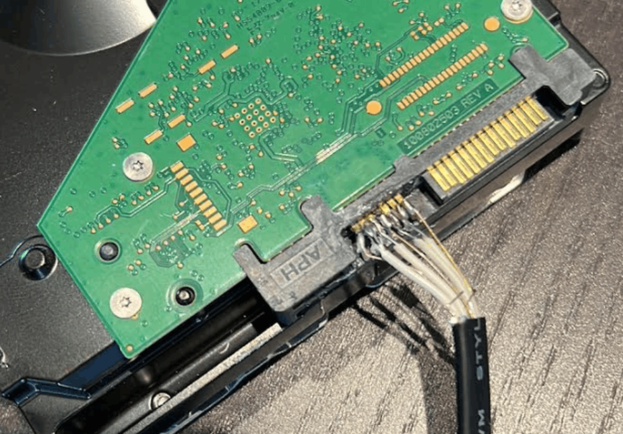

Solderen is het best en wat hot glue er rond om het in plaats te houden:
Afbeeldingslocatie: https://tweakers.net/i/wz0x_PhojhTAdEFP5ZjofMBfz74=/full-fit-in/4000x4000/filters:no_upscale():fill(white):strip_exif()/f/image/1U58Wt1Cl2KR193yHvCJKWWF.png?f=user_large
Ik ben zeker geen expert in solderen maar het werkt :)
