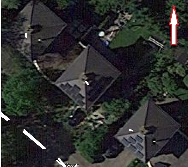

Situatie schets:
A. Woning met pannen dak in 4 vlakken, zie satelliet foto.
B. twee vlakken reeds belegd met ca. 4000wp aan panelen (2X 8 panelen),
C. elk vlak heeft een eigen string, op 1 omvormer.
D. Dakhelling is ca. 23/24 graden.
E. Noord op de foto aangegeven met pijl
Vragen die ik hier graag stel om gebruik te maken van het collectief en wat meer gevoel bij de zinnigheid te krijgen.
1. Krijg ik enige (zinnige) opwek uit de 2 nog open zijnde dakvlakken? (respectievelijk dus NNW en NNO), ruimte op deze vlakken is dus ook voor 16 tot 22 panelen.
2. De 2 reeds belegde dakvlakken liggen niet helemaal vol en met een klein beetje schikken passen er per dakvlak nog 3 panelen extra op. Dan blijf het nog steeds binnen de (hogere) ribben-> Zou het interessant zijn om voor deze panelen dan te kiezen voor PVT panelen i.p.v. regulieren panelen, en deze panelen via een buffer te koppelen aan de CV/SWW installatie?
3. Buitencategorie vraag: Ooit heb ik begrepen dat er 2 soorten zonnepanelen bestaan; Panelen die heel goed werken met directe instraling van zonlicht en dan dus optimaal werken, en panelen die minder piekvermogen leveren maar wel met (veel) minder (direct) licht ook energie omzetten. Weet iemand of die panelen een speciale naam hebben of dat dat onderscheid met de huidige panelen niet meer gemaakt (kan) worden?
Afbeeldingslocatie: https://tweakers.net/i/qw-6TurX4kQBu5h7D0jdG_3YzZI=/800x/filters:strip_icc():strip_exif()/f/image/Ie8vlRvYNVw5cAVrGiD8nhCN.jpg?f=fotoalbum_large

1. Volgens mij kun je uitgaan van ongeveer 50-60% rendement. Beste is om dit even te simuleren in bijv sunny design.
2. Schuiven is waarschijnlijk vrij tijds intensief, vraag me af of dat dan wel rendabel is. Kans is ook aanzienlijk dat je niet dezelfde panelen meer kunt aanschaffen, 2 type panelen op 1 dak vlak is voor het zicht niet erg fraai.
3. Ik heb het ook weleens gehoord (bepaalde panelen die beter met diffuus licht om kunnen gaan) Maar volgens mij zit daar in de huidige generatie panelen geen verschil in

@tcw82 eerste waar je rekening mee moet houden is dat NNW en NNO heel erg zomer-pieken. De opbrengst in december is redelijk om te janken. Dat is met salderen niet erg voor je portemonnee, maar op lange duur heeft het zeker invloed.
Ik zit persoonlijk nog steeds op de wip wat betreft 44 graden helling 1 graad noord…
Puur een financieel (teruglever tarief) spel op lange duur dus.
De diffuus licht panelen waren de dunne-film panelen van bijvoorbeeld Solar frontier. Deze zijn niet meer te krijgen. De winst in rauwe efficiëntie van mono kristallijn is te groot om nog over na te denken.
