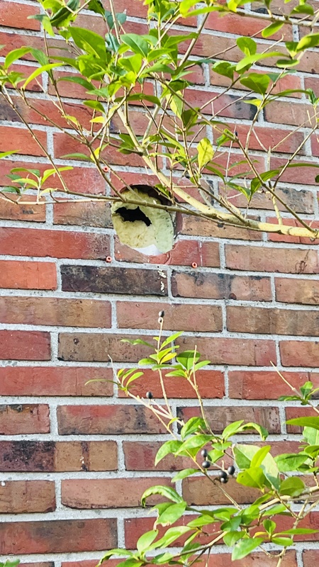

Maandag a.s. wordt bij ons spouwmuurisolatie aangebracht. Enkele maanden geleden is de CV van beneden naar boven verplaatst en is het oude kanaal dichtgepurt. Is het handig dit nog anders te dichten voordat ze maandag aan de gang gaan en zo ja, op welke manier?
Bij deze de plaatjes:
Afbeeldingslocatie: https://tweakers.net/i/Rp0U_ZTXeGGnWAK3rdjkCtiCCmg=/x800/filters:strip_icc():strip_exif()/f/image/VEmFQECyIjEjoRZCJiNTxvGt.jpg?f=fotoalbum_large
Afbeeldingslocatie: https://tweakers.net/i/gl4fEUNy2bLNdepm2bUKbLL9Rgg=/x800/filters:strip_icc():strip_exif()/f/image/9ehCMsLKy1btmMOqkoVjestE.jpg?f=fotoalbum_large
Alvast dank!

wat voor isolatie komt erin?

Ah, goeie idd. EPS parels.

Mischien de vraag even stellen bij de partij die de isolatie komt plaatsen?
Het is overgens wel erg slordig gedaan met dat pur en lijkt niet lucht/winddicht te zijn.
De standaard pur is ook niet lucht/winddicht.

ik zou het lekker overlaten aan die isolatiepartij als zei genoeg lijm erbij gooien moet het geen probleem zijn.

Als je nog een paar losse stenen hebt of kan vinden zou ik de stenen om het gat er uit tikken en dan netjes terugplaatsen zodat je muur weer netjes is. Je kan het ook afsmeren met cement maar dat geeft visueel een stuk minder resulaat.
Ik zou de gaten even dichtmaken met tape.

Jron667 schreef op donderdag 19 januari 2023 @ 10:59:
Er is natuurlijk niets wat je tegenhoud om een ventilatierooster te plaatsen over het cement heen. Dat is niet functioneel, maar ook niet lelijk.

Neem je telefoon, en bel naar het isolatiebedrijf. Zet het antwoord nog even op mail terug naar hun.
Ik kan wel zeggen "laat het gewoon open, komt wel goed"; maar als ze dan aan het inblazen zijn en de parels spuiten uit de muur ben jij de sjaak (en dan tonen ze vast de algemene voorwaarden waarin staat dat de opdrachtgever grote gaten dient af te dichten). Misschien heb ik er wel lol in om jou met fout advies in de problemen te brengen.
