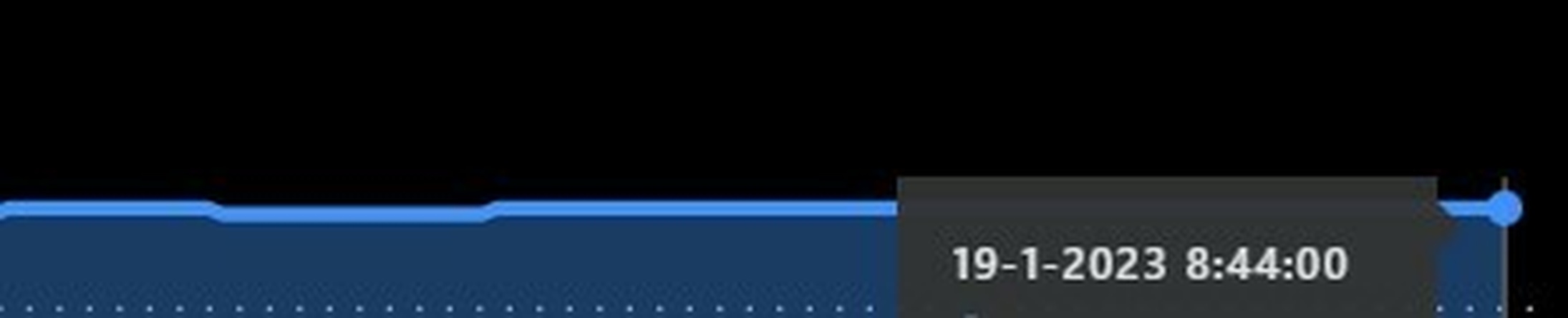

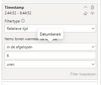

Nu wil ik daar in powerBI (desktop) de laatste 6 uur van weergeven in een grafiek, maar als ik daar een tijdfilter op zet
Afbeeldingslocatie: https://tweakers.net/i/nMRip0m3NFVVhtFhqc7_yjQJYco=/full-fit-in/4920x3264/filters:max_bytes(3145728):no_upscale():strip_icc():fill(white):strip_exif()/f/image/EVUH0lgjOGLtfXWKiwshZM4g.jpg?f=user_large
Dan komt de grafiek niet verder dan 8:41

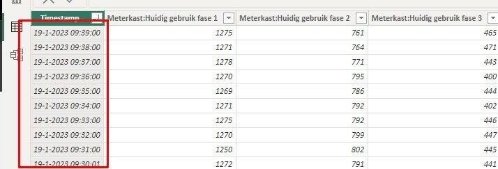

Afbeeldingslocatie: https://tweakers.net/i/yNng5eA7CIJUkWQd4I31b7ppaJw=/full-fit-in/4920x3264/filters:max_bytes(3145728):no_upscale():strip_icc():fill(white):strip_exif()/f/image/i2bXd2hVCcuIaT7SR9c2u5wg.jpg?f=user_large
Duidelijk een tijdzoneissue, en wat ik kan vinden op google is er in PowerBi zelf geen instelling voor vreemd genoeg :? De data is goed, want de gegevens zijn ook aanwezig in de maar de grafiek (of het filter)
Ik zie wel wat workarounds met tabelletjes en wellicht kan ik wat doen door in de selectie van de gegevens er zelf een correctie op te doen, maar het lijkt me dat dit toch beter moet kunnen?

Het rare is dat de gegevens correcte tijden laten zien, maar de grafiek maakt er een uur vroeger van

Het viel me net op dat wanneer ik niet filter de grafiek alle data laat zien (ik haal de laatste 24u aan data binnen), dus als ik om 10:00u de grafiek ongefilterd weergeef zie ik 10:00 (gisteren) - 10:00u (vandaag) maar als ik dan filter op "de laatste 1 uur" dan krijg ik 8:00-9:00u te zien.
Stel ik de timestamp in als tijd-local dan worden de waarden weergegeven als 10:00 +1, dus de juiste local tijd, maar t maakt voor het grafiekfilter niks uit.
Corrigeer ik hard een uur meer of minder, dus ik maak van 10:00+1 > 09:00+1 dan maakt dit ook niks uit, de grafiek laat dan 09:00-09:00 zien zonder filter, maar met filter op laatste uur blijft dat 08:00-09:00
Het is dus het filter dat geen andere selectie lijkt te kunnen maken dan 09:00 terwijl het 10:00 is, ongeacht wat voor tijd de data bevat.
