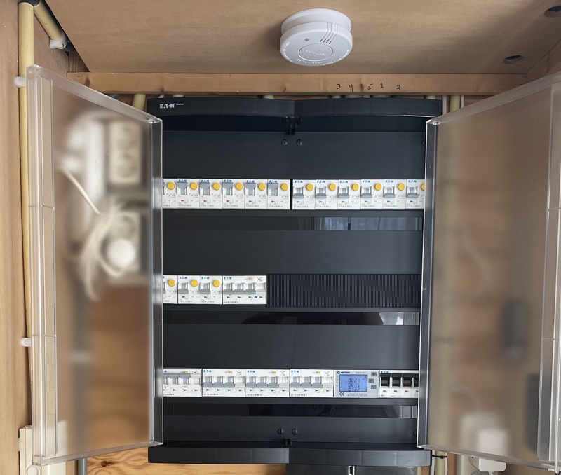

Ik wilde ook voorbereid zijn, dus wat jij noemt heb ik ook al zitten.
Afbeeldingslocatie: https://tweakers.net/i/rd5YMKJd-MS_Tn3cK14K_xAA8y8=/x800/filters:strip_icc():strip_exif()/f/image/bnjR3aTM7JDO2npWdPt32Ra1.jpg?f=fotoalbum_large
En de oude kast:
Afbeeldingslocatie: https://tweakers.net/i/nQMYlfFMCmj9gsUL6mmZB_2RhOY=/x800/filters:strip_exif()/f/image/Or1PI9zSGy0C3LS0NUvN2NSc.png?f=fotoalbum_large
Ik heb voor de grap mijn configuratie nog eens ingevoerd, en destijds (Maart 2022) was het een stelpost van de panelenboer van 800 euro, maar daar kom je nu voor alleen de kast inclusief BTW al niet meer mee weg.

Mijn kast, dubbele Eaton Medusa, totaal 72 modules ruimte geloof ik.
Afbeeldingslocatie: https://tweakers.net/i/KNuBB1p0G5IPvNtm3nbet2r0TZU=/800x/filters:strip_icc():strip_exif()/f/image/gpznNfT9BcEcucbDvDk3jhRp.jpg?f=fotoalbum_large

Mooie kast, maar dit gaat een beetje voorbij aan mijn vraag.
Ik wil namelijk een ontwerp voor een goede kast en liefst met alle kwalitatief goede componenten genoemd.
Zodat deze gebouwd kan worden door een bekwaam iemand.

  • Stokertje
  • Laatst online: 21-10 20:08
jeronimo schreef op zaterdag 21 januari 2023 @ 18:59:
4 groepen + 1 aardlek = 6 eenheden breed
4 aardlekautomaten = 8 eenheden breed
Is dus duurder en kost meer ruimte
Zo kun je ook je aardlekautomaten en daarachter je automaten met kam rails verbonden.
Helemaal mee eens.
Ook helemaal mee eens. Het voorstel van @Stokertje is een prima begin. Wel omzetten naar 3 fasen en bijvoorbeeld 3 fase aardlekautomaten monteren voor L/W Warmtepomp, een WPB, laadpaal en inductiekoken.
En niet te vergeten, neem alleen genoegen met A merken, dit spul moet werken als je het nodig hebt.
Dat tekeningetje wat ik gepost had was meer een voorbeeldje voor TO om te laten zien dat een groepenkast tekening niet veel voorstelt en een apart duur bureau inhuren daar wat overkill voor is ipv gewoon naar een installateur te gaan die dat ook kan. Tekening is inderdaad een 1 fasen systeem ipv 3. Is gewoon een voorbeeldje van internet getrokken. ‘T ging puur om een idee van de eenvoud ervan weer te geven.
  • MarcelS1981
als ik zo even snel een kast samenstel
16 aardlekautomaten Eaton b16
3 krachtgroepen aardlekautomaat Eaton c16
Dubbele Eaton medusa kast
Kamrails en bedrading
Dan kom ik op een inkoopprijs van rond de € 1255 ex btw
Kast assemblage, 21% btw, Plaatsen kast (zonder aansluiten alle afgaande groepen)
Dan zal je al snel richting de € 2000,- gaan denk ik zo.
Alles op basis van aardlekautomaten (dus geen 4 groepen achter 1 aardlekschakelaar)
Verkijk je niet op de prijs van goede onderdelen. EMAT zal goedkoper zijn, echter zou mijn keuze hier niet op vallen. Eaton / Hager zijn de A-merken waar wij veel mee werken.
Heb je in ieder geval een schatting van de kosten. En die kast samenstellen is voor elke serieuze elektromonteur kinderspel. Kast laten uittekenen / berekenen is echt niet nodig.
