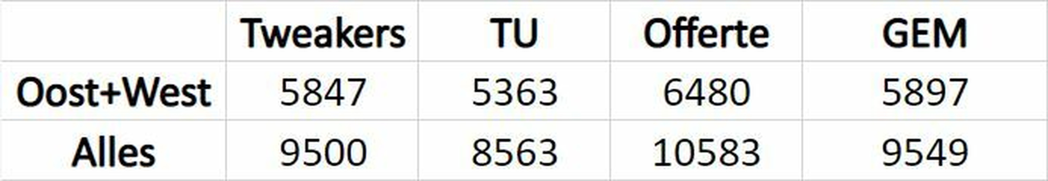

Grofweg zou me dit jaarlijks 6000 om 10.000kWh opleveren (even afgerond). Beide dus overcapaciteit tov mijn verbruik.
Voordeel van de 10.000 lijkt mij dat ik in de wat donkerdere maanden toch langer kan profiteren van mijn eigen opwek. Maar ja, hoeveel ga je daadwerkelijk direct gebruiken uit je eigen opwek? Tevens het eventuele laden van een toekomstige thuisbatterij gaat met de 10.000 natuurlijk langer door in het jaar.
Als ik alles doorreken in Excel komt de ene keer 6000 gunstiger uit, de andere keer 10.000. Het is natuurlijk ook een beetje koffiedik kijken en een soort van gokken wat je invult voor:

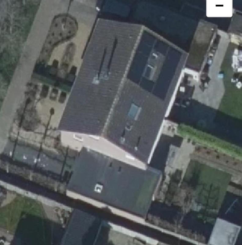

Afbeeldingslocatie: https://tweakers.net/i/GDq5OwCFuGCMb44cM4hY64vx8dc=/x800/filters:strip_icc():strip_exif()/f/image/iYbMCtlrCb2QkGtJocs8LhsF.jpg?f=fotoalbum_large
Het gaat uiteraard om de 2 onder 1 kap zonder panelen 😉
Beschikbare (dak)ruimte
Oost: 8 panelen 400Wp
West: 10 panelen 400Wp
Zuid: 9 panelen 400Wp
Schaduw
Ja, op het platte dak van de garage. Schaduw van mijn eigen huis wanneer de zon opkomt. In de donkere maanden schaduw van de huizen ten zuiden van me door de laagstaande zon.

Ik heb de opstelling op 3 manieren doorgerekend:
1) getal uit offerte (dus wss overschat)
2) via de Tweakers methode: https://gathering.tweakers.net/forum/list_messages/2168490
3) via de TU methode: https://www.tudelft.nl/ew...ebreid-pv-systeem-ontwerp
Uiteraard kreeg ik 3 verschillende getallen:
