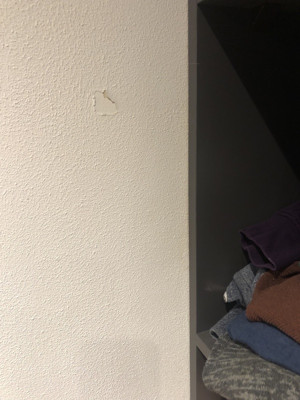

Kan iemand aan deze foto zien of dit schimmel is of iets anders?
Het zit op de bovenste verdieping van onze woning in de inloopkast. Het betreft een rijtjeshuis met plat dak uit 1999 en de plek zit op een buitenmuur. Het dakleer is gecheckt en lekt in ieder geval niet (er is toen niet naar de betreffende plek binnen gekeken).
De plek heeft een lichte chloor(?) geur en was tijdens de droge lente/zomer maanden verdwenen, maar nu 2 winters op rij (van de 2 winters dat we hier wonen) zichtbaar.
We verwarmen die verdieping in principe nooit, ik schat de temperatuur op zo’n 12-14 graden in deze tijd.
Alvast reuze bedankt voor het meedenken!
Edit: ik heb nog geen poging gedaan om het te verwijderen ergens mee omdat ik niet weet wat het is en ik dat graag eerst wil weten.

12-14 graden lijkt me te koud.

Het wordt er niet beter/gezonder op als je het laat zitten, dus ik zou je willen aanraden het toch weg te halen. Verder lijkt 12-14 graden me iets te koud om vocht uit een niet geventileerde ruimte (zoals je inloopkast?) weg te krijgen. Dus kijk eens wat er gebeurt als je de ruimte verwarmt en ventileert?
Gele schimmel is overigens wel iets waar je veel over kunt vinden op internet, google er maar eens op en vergelijk dat met de situatie bij jou.

Is het geel of is het toch meer wit en lijkt het een soort sneeuw/ijskristalletjes.
Dat laatste heb ik in een kelder en komt door vocht (en kalk, meen ik). Ik spray er (schoonmaak)azijn op en dan is het weg.

Het is wel meer gelig dan wit. Bedankt voor jullie antwoorden! Ik ga het goed schoonmaken en proberen iets te verwarmen op die kamer :)

Als je een chloorgeur ruikt is het waarschijnlijk al ooit eerder schoongemaakt ;)
  • Rukapul
  • Laatst online: 23:17
De grap is dat je er met het toepassen van de schoonmaakmiddelen er achter komt wat het was. HG Kalkweg werkt bv wel op kalk maar niet op schimmel, HG Antischimmel omgekeerd.
Kalkneerslag in een niet-natte ruimte zoals een douche lijkt me erg onwaarschijnlijk echter.
Ziet er eerder uit als vet aanslag of nicotine aanslag. Ik zou inderdaad iets met HG of amoniac doen. (ik kreeg de nicotine er heel goed af, wel heel goed luchten)

Rukapul schreef op donderdag 19 januari 2023 @ 13:15:
Als je gewoon Chlorix hebt staan kun je dit ook doen ipv HG spul.
Keukenpapiertje met wat chloor en als het schimmel is veeg je het zo weg.
In onze vorige badkamer gebruikte ik juist HG antikalkmiddel om zowel de kalk als de schimmel weg te halen. Werkte prima!

Verwijderd schreef op donderdag 19 januari 2023 @ 13:51:
De betreffende plek zit in de inloopkast, aansluitend aan de slaapkamer, bij de vorige bewoners was het ook de slaapkamer. Dus ik verwacht (en hoop vooral) dat ik nicotine en vet kan uitsluiten :D
Ik ga van het weekend aan de slag, beginnend met Glorix oid :)
Alleen je magische schoonmaak kabouters hebt, ik heb nog nooit gehoord van nicotine aanslag die spontaan zomers verdwijnt ;)

Muur vanmiddag goed afgenomen met Glorix en de radiator thermostaatkranen staan inmiddels op 1 ipv helemaal uit. Even afwachten nu, enorm bedankt voor jullie reacties!
Muur nu:
