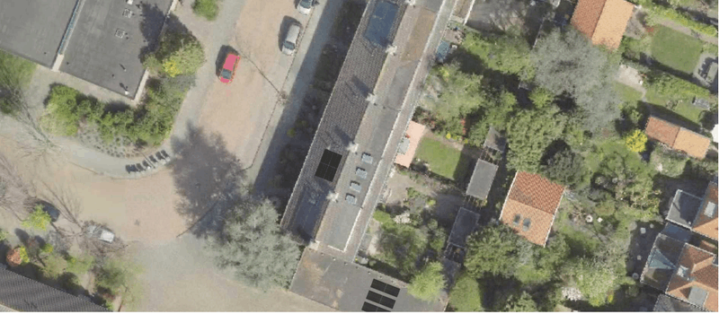

Het beste zou zijn om de panelen op de garage te leggen en een deel op de voorkant van het huis zoals veel buren doen (zie hieronder ingetekend).

Het dak op de garage heeft ongeveer 10m2 via google maps (er zijn nu zes panelen ingetekend, dat zou deels op het garagedak van de buren komen. Hier zou ik toestemming voor moeten vragen), het dak van het huis aan de voorkant heeft 20m2 aldus google. Er is ook nog een dakkapel waar nu vier zeer oude 105WP zonnepanelen liggen (25 jaar oud), hier zouden wellich ook nieuwe panelen kunnen komen, hoewel BonGo zegt dat het niet breed genoeg is, de tweede man gaf aan ze ook op het smalle stuk te kunnen monteren en dat er dan wel degelijk plaats zal zijn.

Wat betreft de garage: O-W in dakjes /\ zul je er 6 binnen je eigen garage.
Wat betreft het dak van je woning: Mijn gevoel zegt dat er een heleboel meer mee kan. Ik verwacht van bedrijven die echt wel een hele hoge prijs vragen echt meer moeite dan dit.
Dus wat dat betreft zou ik verder zoeken.

Interessant idee van een "visgraat" motief van de panelen, inderdaad zou het prettig zijn om op ons eigen dak te blijven.
Dat zou voor het rendement niet te veel effect hebben?

OW heeft klein negatief effect op de opbrengst, zo’n 10%, maar persoonlijk zou ik niet op het dak van de buren willen liggen… stel dat hij wel panelen wil gaan leggen… dan mag jij aan het werk.

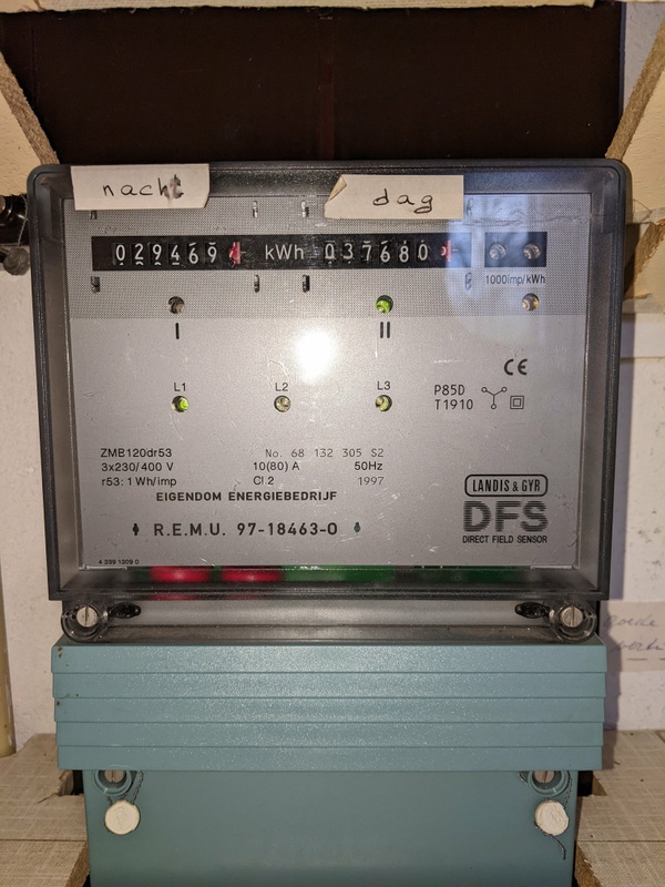

Of je 3 fase hebt ? Vermoedelijk niet, maar pak een foto van de meter zelf ;)

Afbeeldingslocatie: https://tweakers.net/i/n-2zaw3zIEfLudsqOHa5ZnxZZH4=/x800/filters:strip_icc():strip_exif()/f/image/p83sLTS7Rbr1YtV3OzPPLzmv.jpg?f=fotoalbum_large
Dit is onze huidige meter, lijkt wel 3-fasen te zijn?

De meter is een 3 fase meter. Geeft zelfs aan of er spanning is per fase; al komt dat niet door op foto.
Dus je wil een 3f uitvoering. Groep voor het fornuis wordt dan idealiter een krachtgroep, maar een fornuis groep gevoed van verschillende fasen is ook okay. Let op hoe fornuis aangesloten is... Dat is wild-westen. Bijna alle fornuizen kunnen met verschillende fasen gevoed worden… wellicht is dat al het geval…

Ronald schreef op woensdag 18 januari 2023 @ 23:01:
Meterkast:
Smeltzekeringen an-sich zijn niet onveilig. Wel zie ik geheel geen aardlekbeveiliging en geen hoofdschakelaar. Het een is echt een veiligheidsprobleem, het ander is onhandig.
Afbeeldingslocatie: https://tweakers.net/i/yKwlxkeqIZiOdG5rthrKczwefy0=/x800/filters:strip_icc():strip_exif()/f/image/z2CLYWzABgdtW7QYfodRpXZb.jpg?f=fotoalbum_large
Er lijkt toch een aardlekschakelaar te zijn. Verdwijnt in de onderkant van de stoppenkast, morgen eens onder het huis kijken waar het eindigt, hopelijk toch gewoon in een aardpen en niet aan een waterleiding.
[ Voor 38% gewijzigd door Zinloos1 op 19-01-2023 20:40 ]
  • Ronald
  • Laatst online: 21:35
Interessant... 4 polig ook, dus voor alle fasen waarschijnlijk. mgoe: toch leeftijd saneren ;-)
Wel nuttig om uit te zoeken wat wat is ;-)

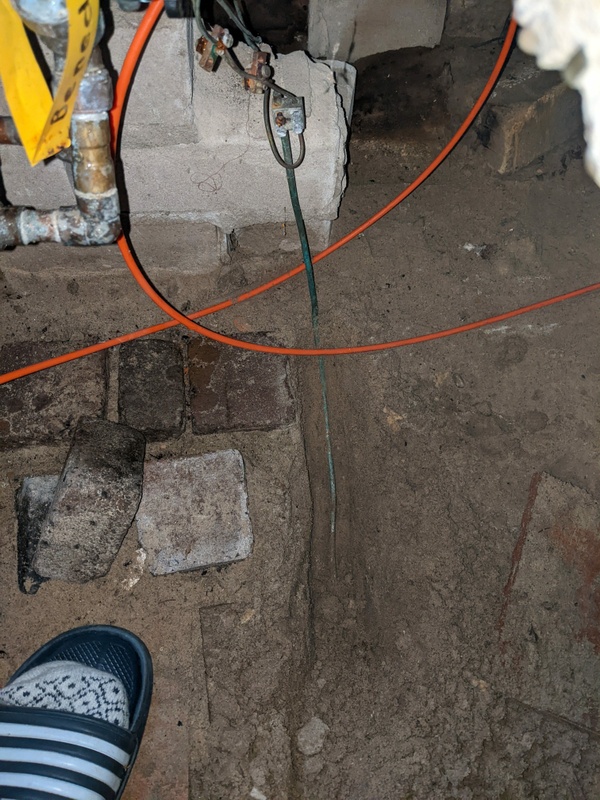

Is er een makkelijke manier om de aardpen aan te herkennen?
  • jgj82
  • Laatst online: 19:13
jgj82
Ja, maar = nee
Een vette koperen staaf met (hopelijk) een dikke groen-gele kabel eraan.

Even een kleine update, ben deels even onder de grond geweest en zie wat aanwijzingen dat er wel degelijk een aarde loopt.
Afbeeldingslocatie: https://tweakers.net/i/Na9Rn4oV47mO2wmRTboGUUKb5ok=/x800/filters:strip_icc():strip_exif()/f/image/AjhkjhuH5EfBZuHxeexVjZZp.jpg?f=fotoalbum_large
Afbeeldingslocatie: https://tweakers.net/i/zbdMAURIK7dzUSoOmm1f8DgXmKw=/x800/filters:strip_icc():strip_exif()/f/image/lvzZACL0HQ3OzULn9zawUkNn.jpg?f=fotoalbum_large
Afbeeldingslocatie: https://tweakers.net/i/NvYmskTw1TYtxP9Vhqj3iTkeSsk=/x800/filters:strip_icc():strip_exif()/f/image/MgGuPpGoI6X0azGIT9QlIZWM.jpg?f=fotoalbum_large
Ik ga daar toch eens met een elektricien naar kijken hoe het daar verder mee zit en de meterkast vervangen.
Nu had ik net zonneplan aan de lijn en die gaven mij weer wat informatie wat het hele verhaal mogelijk weer wat gaat bemoeilijken.
Volgens hen moet ik voor de aansluiting van de panelen niet alleen een ongebruikte kabel hebben (die sowieso nog getrokken moet worden), maar ook nog een ongebruikte leidingbuis. Natuurlijk ligt er nu geen loze mantelbuis naar mijn garage, dus dat zou betekenen niet alleen mijn eigen, maar ook de tuin van de buren openleggen voor het leggen. Weet iemand hoe dit zit, ik kan er niet direct iets over terugvinden online, maar misschien gebruik ik de verkeerde termen.
Verder gaven zij aan ook niet op dakkappelen te installeren omdat ze in het verleden veel problemen hebben gehad met lekkages. Dit is allemaal wel erg tegenstrijdig met andere informatie die ik zelf heb gehad, dus nu moet ik zeggen dat ik het volledig kwijt ben.
Overigens plaatsen zij enkel stringomvormers en werd aan de telefoon een prijs genoemd van 5.5K tot 5.8K voor 8 panelen a 3000WP, oftewel 1.83-1,93 euro per WP...
