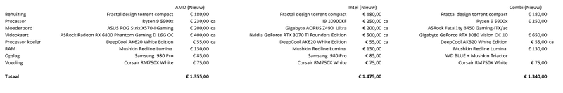

Een compacte witte case, die netjes lijkt en staat op het bureau maar niet te veel ruimte inneemt. Voorkeur is naar de fractal die vernoemd staat in mijn build, maar mijn grootste interesse ligt bij de nano variant. Ik las alleen dat voor deze mid / high end componenten een hogere koelwaarde zeer belangrijk is.
Ga je overklokken?
Tevreden met normale settings
Wat verwacht je van ons?
Graag commentaar op de builds die ik heb gemaakt, welke sluit het beste aan bij mijn wensen? Ik heb vaker voor eerdere builds kritisch comentaar gehad, het liefst een systeem dat zo goed mogelijk aansluit de wens namelijk gamen 1440p 165hz.
Ben benieuwd wat jullie ervan vinden en zie graag jullie comentaar tegemoet.
Ik had zelf volgende builds in gedachte / vergeleken: (prijzen ook tweedehands componenten). Builds zijn ook te vinden in wenslijsten
Afbeeldingslocatie: https://tweakers.net/i/blV-Rh-hTOgO-a2TAgFNWCxYLBw=/800x/filters:strip_exif()/f/image/0BgX0ykzagElsArIsOtszGki.png?f=fotoalbum_large
[ Voor 52% gewijzigd door MarneRat op 18-01-2023 14:49 ]
Om alleen uit die 3 builds te kiezen, de middelste build is waardeloos.
een 10e gen intel is totaal niet interessant. vanwege prijs/performance.
je laatste build zit geen mb bij met prijs, en zie ik geen ssd staan.
Bij de eerste build: prima! enkel zou ik wel een andere gpu nemen.
de 6800 gaat met warzone op 1440p geen 165 fps halen.
(zelf een 6800XT op 1440p en haal 120 fps op high met warzone)
die 3080 is dan beter!
Weet niet of hier budget voor is...

Hoi Eskimo, bedankt voor je opmerkingen
De derde build zou het moederbord en geheugen van mijn oude systeem bevatten. Zou dit een extreme bottleneck veroorzaken of zou dit bijvoorbeeld het systeem prima kunnen draaien tot er geupgrade kan worden?

Ik weet je budget niet, maar heb wat samen gesteld de prijzen komen niet overeen met jouw keuze.
1MoederbordenASUS ROG Strix B550-F Gaming€ 169,-€ 169,-
1VideokaartenMSI GeForce RTX 3080 VENTUS 3X PLUS 10G OC LHR€ 859,-€ 859,-
1Geheugen internG.Skill Ripjaws V F4-3600C19D-32GVRB€ 92,95€ 92,95
1VoedingenCorsair RM750 (2019)€ 103,96€ 103,96
1Solid state drivesSamsung 980 Pro (zonder heatsink) 1TB€ 109,-€ 109,-
Totaal€ 1.333,91
Nieuwere chipset + pci-4 ondersteuning
Jouw huidige SSD is niet al te top, als de games ook nog eens op de WD blue geïnstalleerd staan is het helemaal een killer. Vandaar een 1tb m.2 ssd
ook miste ik overal werkgeheugen
Zoals hierboven wordt genoemd, is dit niet wat je wilt...
Je kan die huidige cpu niet meenemen die ryzen 2600 is een giga bottleneck met een 3080.
dat ding is niets waard.
heb zelf nog wel een 3600 liggen die stof loopt te happen voor 50 piek.
Daarnaast: ja die ryzen past erin
  • Guus...
  • Registratie: Juni 2017
Met dat budget hoef zou ik een 5800X3D in het moederbord stoppen en kijken wat de beste GPU is die je nog kan kopen. Je hebt geen nieuw moederbord of ram nodig en wel hele goede gameprestaties. Dat allemaal nieuw kopen voegt niets toe.
