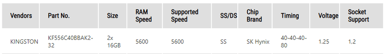

"Stock settings" (van die DIMM's) gaan al boven de officiële specificaties van 5200MT/s waar AM5 aan doet. ;)
Dat neemt niet weg dat ASUS de DIMM's op de QVL heeft staan. Staan deze in de BIOS ook met dezelfde timings en hetzelfde voltage ingesteld als op de QVL staat?
Afbeeldingslocatie: https://tweakers.net/i/3rlToNsGCtRw2jSPA3ze0eQMcmA=/800x/filters:strip_exif()/f/image/TBjj7ufjBSfDHwmhkn43WmCC.png?f=fotoalbum_large
Edit: Ah, iets te kort door de bocht. Welke snelheid/timings/voltage defaulten die sticks überhaupt naar?

D4NG3R schreef op woensdag 18 januari 2023 @ 14:10:
HWiNFO geeft aan dat ze zonder profile draaien op 4800MHz met 40 - 39 - 39 timings. Het OC profile van de dimms is 5600Mhz met 36 - 38 - 38 timings, op 1.25V. Kingston heeft 2 verschillende kits op 5600Mhz. Die jij aangeeft is het kitje met wat langzamere timings.

Dat is toch echt het kitje wat je in het lijstje van de TS hebt staan. :)
Maar het gaat dus om de KF556C36BBEK2-32? Hmm ook die zou op volle vaart moeten kunnen op dat moederbord. Hoe lang heb je Memtest86 laten draaien voordat je het genoeg vond, en exact welke BSoD foutcode krijg je?
Let overigens op dat het niet het geheugen of het moederbord hoeft te zijn, de memory controller bevindt zich namelijk op de CPU zelf.

Modules in juiste bankjes, 2en4 vanaf CPU en AEMP aanzetten. daar klok omhoog en voltage mee omhoog.
btw: uitvoering: Kingston Fury Beast RGB KF556C36BBEAK2-32
staat op de site van Kingston QVL aan je moederbord als 5600 kit
