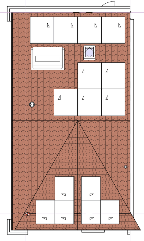

Ronald schreef op woensdag 18 januari 2023 @ 11:53:
@alcx kun je de het dak laten zien? Ontwerp of daadwerkelijk gebouwd?
Jazeker, hierbij het ontwerp:
Afbeeldingslocatie: https://tweakers.net/i/O7jzmOV2paaQBZ6a54csBq9vaBI=/x800/filters:strip_exif()/f/image/N34M20BKZ16HKHsB4FCZdhF5.png?f=fotoalbum_large

@alcx ik neem aan dat midden van tekening de nok is?
Meer panelen zit er niet in. De marginale kosten van de 6 zijn inderdaad hoog, maar zal je onafhankelijk weinig lager vinden.
Omdat je aangeeft 1200kWh per jaar tekort te komen met alleen zuid is het hoogst waarschijnlijk rendabel om mee te pakken.
Ja, dat is de nok! Enige alternatieve optie lijkt me om op termijn zelf nog wat panelen toe te voegen (zie hierboven). Ook even spannend hoeveel zon er nou precies op deze kappen gaat vallen, omdat het huis onderdeel is van een grotere rij aan woningen. Wellicht dat de nok van de buren de zon vanuit het westen bijna het hele jaar gaat blokkeren... Dan staat de zon alleen in de zomer hoog genoeg om óver de nok van de buren op onze paneeltjes te schijnen.

dat zou je toch ook kunnen modelleren in de in een 3d render. Daarnaast zou ik bij de bouwer navragen wat de verwachte opbrengsten zijn per vlak zuid/west/oost als het goed is zouden ze dat moeten weten van wegen de BENG/EPC berekening neem ik aan.
Zou dit schriftelijk doen dan kun je er altijd op terug wijzen als het toch niet is zoals bij schaduwval van de naastgelegen woning. Zeker als het een hele rij woningen betreft en meerderen hebben de extra panelen gekozen en heb last van minder opwek dan van te voren berekend dan sta je sterker als je met meer mensen een klacht indient en voor een oplossing vraagt.
