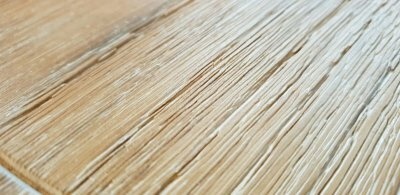

realiseer je wel dat je met schuren het oppervlak heel glad maakt.
Bij meubels voel je de nerf vaak meer omdat ze de nerven uitborstelen.
Afbeeldingslocatie: https://tweakers.net/i/_gp02SQAlHsXdTXi2kjRP_13mnk=/full-fit-in/4920x3264/filters:max_bytes(3145728):no_upscale():strip_icc():fill(white):strip_exif()/f/image/is00kSeDyeafrPgboXF72B3V.jpg?f=user_large
Je kan dit ook zelf doen, maar dat is wel een risico.
daarnaast is meubellak waarschijnlijk niet geschikt om te belopen.
Qua kleur zal hout na verloop van tijd tot op zekere hoogte donkerder worden.
