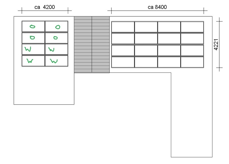

Ik ben voornemens een omvormer te kopen voor een 10kwh systeem. Ik vraag me af hoe deze aan te sluiten, ik wil 2x oostwest aanleggen (2 apparte dakvlakken, gelijke orientatie) ene 8 panelen de andere 16 panelen 450wp
moet ik alle oost pp 1 string zetten (meer kabellengte, wel mogelijk) of
het oostwest groepje van 8 op een string en de 16 op de andere?
Kunnen jullie me aangeven wat hierin slim is, en welke omvormer hier het beste bij past. Gewoon een goede, geen mercedes :)
gr MarcoAfbeeldingslocatie: https://tweakers.net/i/-cXkZz4pAzLINVEut5iJTpjuElI=/800x/filters:strip_icc():strip_exif()/f/image/FWBzZeeyUTt99VeOcR3C4BQ3.jpg?f=fotoalbum_large

1 oriëntatie per string.
Maar ik neem even aan dat je het zelf wil uitvoeren? Geen probleem, maar dat hoort zelf begrijpen bij. Je kunt immers bij niemand klagen als het niet werkt (nee ik hier niet)
Dus eerst een knappe simulatie doen met bijvoorbeeld sunny design. Daarna terug komen en je post aanpassen volgens de template bovenaan de forum lijst.
Heb je nagedacht over het legsysteem? 2 landscape op schans zoals getekend is minder standaard.

Hoi Ronald,
ja, ik ga ze zelf plaatsen, is geen rocket science, 2x landscape boven elkaar en dan spiegelen lijkt me makkelijk werken, hoogte van de schans maakt niet zo veel uit op die kleine helling, lijkt me ook wat makkelijker als ik ze jaarlijks ff schoon maak. volgens de berekening is dan 5grd. een ideale helling.
De sunnydesign geeft wel een indruk, maar helpt niet als het gaat om de string verdeling, het punt is dat je verschillende verhalen hoort, omdat de hellingshoek heel flauw is zou het niet veel uitmaken dat je oost en west op een string zet. Maar is dat ook zo?
Zou kwa kabelwerk makkelijker zijn, maar niet zo spannend.
vandaar de vraagstelling

De verschillen zijn niet klein.
https://www.thomasberger....&temp_coeff2=-0.48&max2=0
Je krijgt in1 string op zijn best 2x de onderste van de lijnen. Maar ik heb een systeem gezien waar de helft van de panelen die de omvormer in bypass gezet werden met grotere verliezen tot gevolg

Heb je ook overwogen om 2 omvormers met ieder 2 strings te gebruiken (voor beide dakvlakken een omvormer)?

gertjan! schreef op woensdag 18 januari 2023 @ 11:10:
jazeker, die geeft in de basis minder opbrengst volgens de berekeningen

Strings van 4 zijn niet fijn voor omvormers. 2 omvormers ook duurder
Gewoon kabeltjes leggen dus

Bij een string omvormer en twee orientaties op 1 string leggen is vragen om problemen.
Je zou ook kunnen denken aan een omvormer met 4 mppt.
https://www.renvu.com/Sol...-with-SunSpec-Transmitter

tnx guys, ik ga oost en west ieder op een string zetten.
die paar meter extra kabel kost ook niet de wereld..

@runeazn dat is een model voor de Amerikaanse markt. En strings van 4 gaan op dat ding niet tot amper starten. Verder is de maximale stroom niet geschikt voor de huidige 14A panelen... Ik denk dat het een goed overjarig model is. En 10kW is veel te lomp
