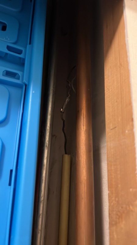

Beste allemaal,
Sinds kort heb ik een huis gekocht met mijn vriendin (twee maanden terug). Nu was ik aan het opruimen en trof ik iets raars aan. In een opbergkast lopen achter een houten plaat meerdere buizen (gas en water leidingen) en electra kabels. Nu trof ik een verbrande pvc elektra buis aan. Door de buis loopt echter geen electrakabels, maar een ijzeren draad (aardedraad van de verwarming vermoedelijk van de badkamer).
Kan iemand mij vertellen hoe dit kan en of ik hier actie op moet ondernemen? Ik twijfel namelijk of dit voor de koop al was en dat er eerst misschien iets anders doorheen heeft gelopen dan de aardedraad of dat het vanaf de buitenkant is gedaan. Ik kan mij namelijk niet voorstellen dat een aarde draad zo heet/warm wordt dat een pvc buis er van smelt/verbrand. Ik heb twee foto’s bijgevoegd van wat ik aantrof.
Afbeeldingslocatie: https://tweakers.net/i/cdMSTCVitg5UPILuMzMq6pMPKkI=/x800/filters:strip_icc():strip_exif()/f/image/jYDPtJebXE1fX44slArG8Seb.jpg?f=fotoalbum_large
Afbeeldingslocatie: https://tweakers.net/i/E5tidKvx985RrGr6_J_FxUenm1U=/x800/filters:strip_icc():strip_exif()/f/image/N2WNKc9iTGBRO94YXs5D4Bv7.jpg?f=fotoalbum_large
Bedankt voor het meedenken.
Groeten Martino
  • spone
Ziet eruit als wat schade veroorzaakt door het solderen van die koperen leiding ervoor. Is niet heel netjes, maar echt kwaad kan het niet als de aardedraad zelf onbeschadigd is.

Beste Spone,
Bedankt voor jouw antwoord. Zoiets dacht ik zelf ook. Lijkt meer dat de pvc buis vanaf de buitenkant is beschadigd..
