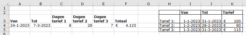

Eric H schreef op woensdag 18 januari 2023 @ 09:45:
[...]Of ik begrijp gewoon niet wat je bedoelt met hulpkolommen en hoe deze toe te passen.
Om het dan maar even helemaal uit te werken met een fictief voorbeeld, op basis van tarieven die exact gelijklopen met de maanden en een reservering van 24 januari tot en met 7 maart. Dan krijg je een sheet die er in de basis als volgt uit ziet:
Afbeeldingslocatie: https://tweakers.net/i/qLnX0y_fGPA6ZTOzOtCiS4b1tjw=/800x/filters:strip_exif()/f/image/ysRiY9XUf0wybPtUDriPBMvz.png?f=fotoalbum_large
Achter de schermen zitten deze formules er dan achter:
Afbeeldingslocatie: https://tweakers.net/i/7JFqa8TE7c9ZaKiWd9WnIIX0n-g=/800x/filters:strip_exif()/f/image/MHWK3U3MvPi5fVMzSmxkEEaD.png?f=fotoalbum_large

  • Eric H
  • Laatst online: 11:44
Ahhhh, er gaat hier een lampje branden.....
Wat je eigenlijk doet is een soort van "tussenberekening"
Nu is de uitdaging nog dat ik drie tarieven heb, maar die komen terug in meerdere delen van het jaar.
( zie mijn eerdere post)
Maar ik ga wel kijken of ik hier omheen kan werken.
EDIT:
Helaas, maar dit lijkt niet te werken.
Ik zet de 8 tariefsperiodes in een tabel (tarief 1 t/m 8 met de daarbij behorende periodes en waardes)
Vervolgens zet ik datum "van" op 8-4-2023 en datum "tot en met" op 15-4-2023
Bij berekening van Tarief1 krijg ik als uitkomst 8 (dat klopt dus)
Maar wanneer ik Tarief2 wil uitrekenen krijg ik -5 te zien....
EDIT2:
Volgens mij heb ik dit opgelost met het volgende:
=MAX(0;jouw formule) toegevoegd.
Dit lijkt goed te gaan!
[ Voor 53% gewijzigd door Eric H op 18-01-2023 13:21 ]
Eric, Signing off !!
