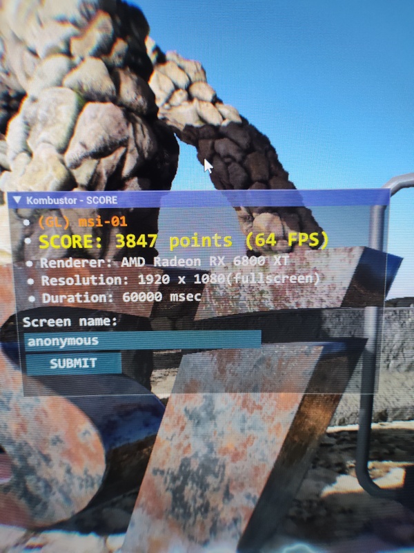

MSI kombuster heeft een test gedaan die zegt ook dat ik rond de 75fps haal op fhd. Een benchmark test geeft aan dat alles naar behoren werkt. Wat kan er mis zijn?

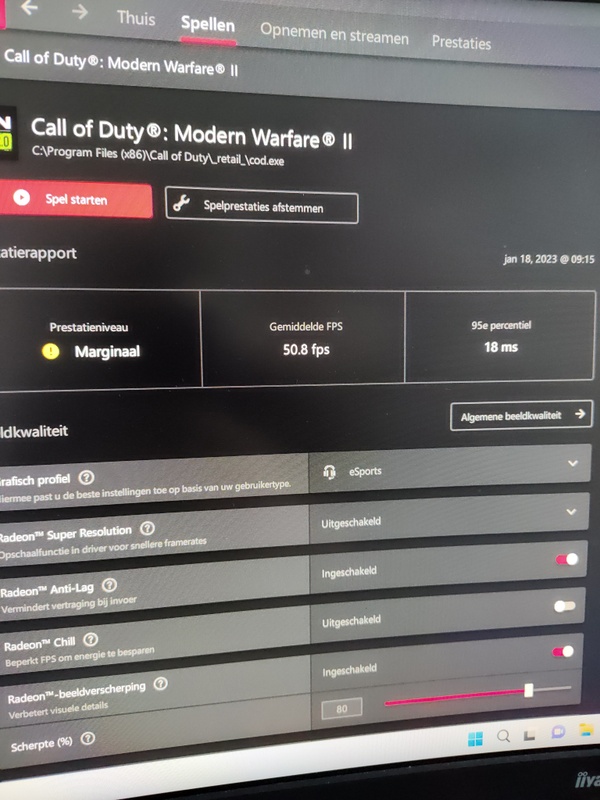

  • Sibrand
  • Laatst online: 13:05
Daanie20 schreef op woensdag 18 januari 2023 @ 09:41:
Dank voor alle antwoorden. Ik heb een fhd 144hz scherm. Freesync premium staat aan. Ik blijf op elke instellingen tussen de 50 en 80 fps houden. Ik heb een test met msi kombuster gehouden en dit is de score.[Afbeelding]
Wat zegt het radeon programma onder het tabje prestaties als je Call of duty draaiend hebt?

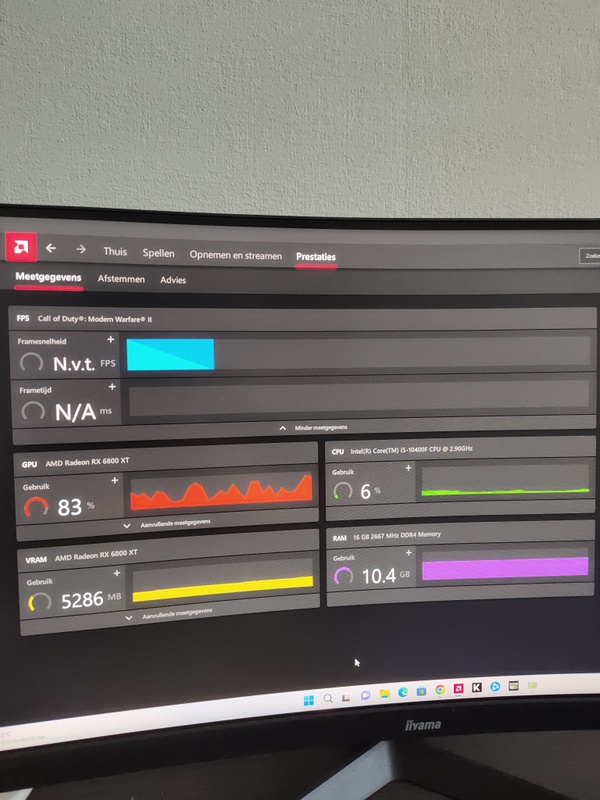

Sibrand schreef op woensdag 18 januari 2023 @ 09:45:
Afbeeldingslocatie: https://tweakers.net/i/ciZatKxULYx-CvJZP5dQQXcPwhA=/x800/filters:strip_icc():strip_exif()/f/image/uyOwV2ia5eVT89cWyXznpaMw.jpg?f=fotoalbum_large

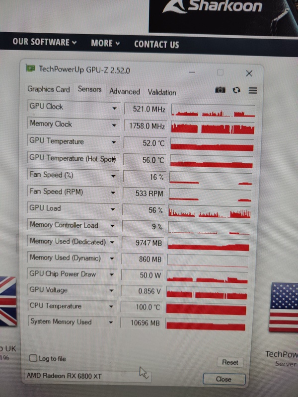

  • Daanie20
  • Registratie: Januari 2023
  • Laatst online: 12-10-2024
freaky35 schreef op woensdag 18 januari 2023 @ 09:56:
Sensor tab en dan wel ingame of met gpu stress test
Afbeeldingslocatie: https://tweakers.net/i/oqkvM5Tzwpe5pynWchTiwI3iU60=/x800/filters:strip_icc():strip_exif()/f/image/whZVxXZzFIrqdURlk35ewXVz.jpg?f=fotoalbum_large
  • Beste antwoord ✓
  • freaky35
  • Laatst online: 09:31
Ah daar heb je het probleem cpu word 100 cpu
Het is niet de gpu maar de cpu.
Er is wat mis met de koeling daarvan, daardoor throttled deze en krijg je deze lage scores.
[ Voor 59% gewijzigd door freaky35 op 18-01-2023 10:02 ]
  • heuveltje
  • Laatst online: 02-10 19:25
heuveltje
KoelkastFilosoof
CPU Temo 100C
is dat accuraat ?, want dat throttled die alles

  • freaky35
Aan de prestaties te zien gok ik dat het klopt.
  • Daanie20
heuveltje schreef op woensdag 18 januari 2023 @ 10:02:
CPU Temo 100C
Ja die is echt live gemaakt nu. Ahhh dus dat is het probleem. Snel de watercooler erop dus

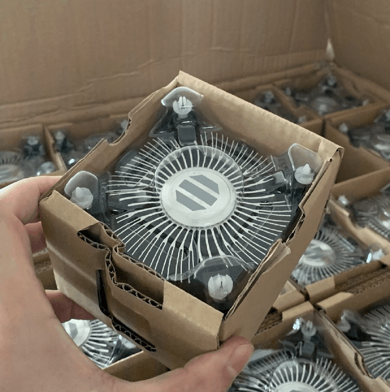

rickboy333 schreef op woensdag 18 januari 2023 @ 11:31:
Heb je wel koelpasta gebruikt toen je die stockcooler op de CPU drukte?
Zit er standaard al op, wat wel regelmatig gebeurt is dat mensen de push-pins niet (goed) aandrukken en/of op de verkeerde stand proberen aan te drukken.
  • heuveltje
heuveltje
KoelkastFilosoof
D4NG3R schreef op woensdag 18 januari 2023 @ 11:39:
Of het plasticje niet erafhalen (zou mij nooit overkomen O-) )
Heuveltjes CPU geschiedenis door de jaren heen : AMD 486dx4 100, Cyrix PR166+, Intel P233MMX, Intel Celeron 366Mhz, AMD K6-450, AMD duron 600, AMD Thunderbird 1200mhz, AMD Athlon 64 x2 5600, AMD Phenom X3 720, Intel i5 4460, AMD Ryzen 5 3600 5800x3d
  • D4NG3R
  • Laatst online: 12:53
D4NG3R
kiwi
Plasticje zit er ook niet op bij de stock blazers van AMD en Intel.
Ja, een complete tray. _O-
Random Google afbeelding als voorbeeld:
Afbeeldingslocatie: https://tweakers.net/i/kgDSsCzW_JJf8NgpC_IplZHaOiQ=/x800/filters:strip_exif()/f/image/8v9hifdfMsUqFR5SUkOWRmki.png?f=fotoalbum_large

Alleen het moest (moet) perfect, of de druk op het IHS is er niet/oneven. Lang verhaal kort: er zal niet genoeg contact zijn geweest. Voor een 10400 is een boxed koeler ruim voldoende. Dat ding genereert amper hitte. Waterkoeling is redelijk overkill (tenzij je een 120mm rad hebt, want zo goed zijn die niet, maar dan heb je voor amper meer koeloppervlakte een redelijk hoop potentiële extra faalpunten geïntroduceerd).
Blij dat het geholpen heeft. Ben benieuwd wat de FPS nu zijn (en ook een beetje wat de FPS van de oude kaart nu zouden zijn)

Daanie20 schreef op donderdag 19 januari 2023 @ 09:45:
Het was degene die inderdaad bij mijn i5 zat (dus nieuw). Hij deed het wel bij de test. Koelpasta zat er uiteraard wel op.
Nu een nieuwe aio geplaatst en probleem definitief verholpen. Cpu niet meer boven de 46 graden bij gaming.
