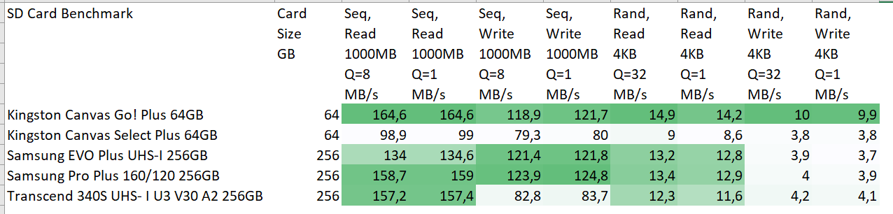

Ik heb zowel in de Pricewatch als de Hardware Info Prijsvergelijker een aantal mogelijke kaarten vergeleken. Vervolgens heb ik op CameraMemorySpeed.com de snelheden opgezocht die deze kaarten halen. Daar kwam het volgende uit:
Afbeeldingslocatie: https://tweakers.net/fotoalbum/image/t1DxM6RPtws1XV3gu635j3E7.png
Op basis daarvan lijken me de volgende kaarten het meest geschikt:Qua prijzen maakt het bijster weinig uit, daarom neig ik naar het Samsung Pro Plus kaartje. Ik vermoed dat die het meest betrouwbaar is.
Transcend heeft ook nog de 300S en 340S series. De Transcend SDXC 340S (256 GB) is redelijk vergelijkbaar met de rest, maar dan nog de wildcard: De Transcend SDXC 300S 512GB kost € 94,25 voor twee kaartjes en zou 100/55 MB/s read/write halen. En dan heb je dus de dubbele capaciteit.
Hebben jullie adviezen/ervaringen over deze SD-kaartjes? Of nog andere opties die ik over het hoofd heb gezien?

Het punt is, dat enkel schrijfsnelheid in de camera telt. De rest heb je weinig aan.
Als je 2 kaartjes tegelijk wil gebruiken, wordt de snelheid bepaald door het traagste slot. Slot 2 dus.
Die snelheid is zo'n 60-70 MB/s.
Als je de raw buffer enigszins wil bijhouden, zul je met een goed UHS-II kaartje in slot 1 moeten werken (dus geen dual card mode). Dan haal je 140MB/s max schrijfsnelheid.:
https://alikgriffin.com/best-memory-cards-sony-a7iii/
