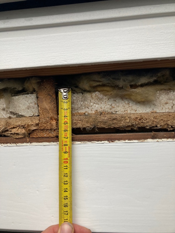

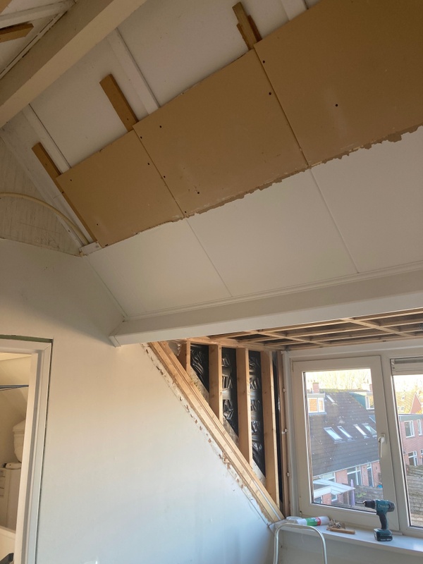

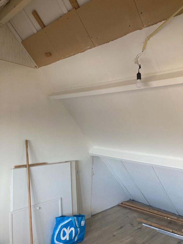

Hoi,
Begin februari wordt de vloer en het dak geisoleerd met icynene. Op het huidige dakbeschot wordt 16 CM gespoten. Ik zit wat te twijfelen hoe ik het beste extra verstevingen kan maken naast de huidige gordingen. Volgens het isolatiebedrijf is het het meest praktisch om die na het isoleren te plaatsen.
De afstand tussen de gordingenverschilt ook. Bij sommige balken is de afstand 115, maar ook 130 of 170.
Ik begrijp dat de verhouding 60/30, 60 cm voor de dwarslatten en 30 cm voor de rachels de juiste opzet is als ik wil gaan afwerken met gips. Van de huidige gordingen zijn de meeste balken 15-16 cm. Een balk is 12,5 en een er zit een van 13,5 en 14,5 tussen.
Ik zat te denken om het als volgt aan te pakken:
- Dwarslatten horizontaal toevoegen op de afstand van 16 cm.
- Dwarslatten verticaal toevoegen voor steun.
- Bij de gordingen die korting zijn als 16, extra latjes toevoegen.
Op sommige plekken zijn er gipsplaten op het dakbeschot geschroefd. Daar waar de balken onder de 16 cm zijn, wil ik deze weg halen. De rest laat ik denk ik zitten.
Hebben jullie nog tips, of feedback over mijn aanpak?
Hoor het graag.
Gr. Richard

Ik zou in ieder geval alle bekleding tegen het dakbeschot weghalen zodat ze de PUR tegen het dakbeschot spuiten. Niet tegen een tussenlaag van gips of oude isolatie.
Rondom het dakraam zou ik vooraf al wat gaan af timmeren zodat ze daar weer tegen aan gaan spuiten.
