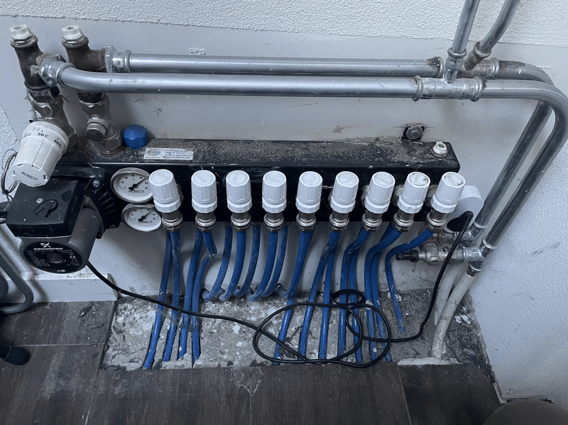

Ik heb een vloerverwarmingverdeler met in totaal 9 aansluitingen. Momenteel staan deze allemaal open.
In een poging om energie te besparen wil ik hier elektrische actuators (zoals deze) op monteren, en deze bedienen met een zigbee schakelaar (die op zijn beurt via HomeAssistant bij warmtevraag zal schakelen).
Mijn zorg is echter de pomp. Deze staat momenteel op 75 watt. Moet ik me zorgen maken dat als bijvoorbeeld slechts 2 van de 9 kranen geopend zijn de pomp te veel vermogen/druk levert en schade toebrengt aan het systeem? Of dat de pomp zelf defect gaat?
Hieronder een foto van de installatie:
Afbeeldingslocatie: https://tweakers.net/i/8A19Xa1sKHnP5Qb0TKVj7Nv31wQ=/800x/filters:strip_exif()/f/image/NWYU6leiY5SZlfJOxwYyOdKr.png?f=fotoalbum_large
  • TereZz
  • Laatst online: 07:50
Neuh, komt wel goed. Je zou de pompsnelheid wel aan kunnen passen eventueel.
  • stevenh
  • Laatst online: 14-08 12:16
@TereZz Helaas kan ik die niet dynamisch aanpassen, dus ik moet een wattage hebben dat past voor 1 tot 9 geopende groepafsluiters.
