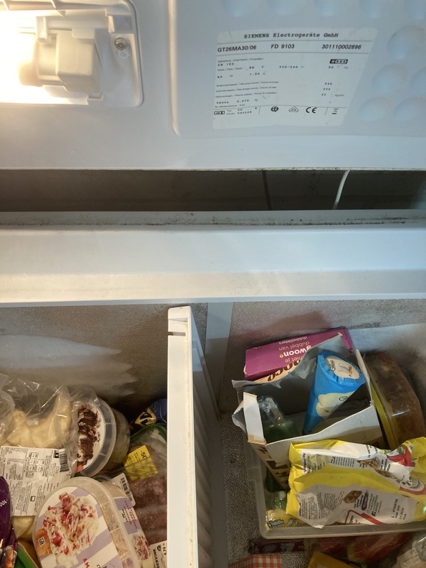

Hallo,
De rails van een paneel in mijn diepvrieskist van Siemens is geknapt, waardoor het paneel niet meer werkt (verdelen etenswaren). Hoe kan ik dit oplossen?
Ik dacht zelf aan een aluminium u-railtje in de zijkant van de diepvries schroeven met wat parkertjes. Of lijmen, maar vrees dat dat niet houdt.
Hoe zouden jullie dit oplossen? Hieronder een foto van het probleem:
Afbeeldingslocatie: https://tweakers.net/i/OEOXorqlgq9_4WTCiUFhbaYCDqQ=/x800/filters:strip_icc():strip_exif()/f/image/wH7hzApu0O5JOyxE29DZPYkZ.jpg?f=fotoalbum_large

Ik zou er gewoon een paar plastic kratten in zetten. Met schroeven in de binnenwand vernaggel je de isolatie.

Lijmen met montagekit zou ik zelf doen. Maar dan moet de vriezer eerst ontdooid worden anders hardt de lijm niet goed en heb je last van vocht.

Oppassen met schroeven, want er lopen leidingen met koelmiddel door de wanden!

Ok, bedankt voor de reacties. Ik speel op safe en houd het bij een extra mandje ;)

2 componenten lijm gebruiken evt opvullen met iets van katoenvezel.
