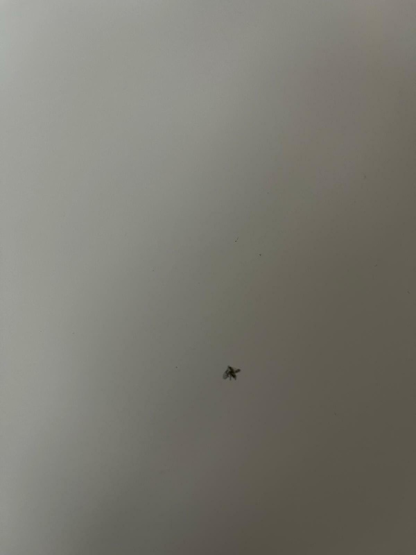

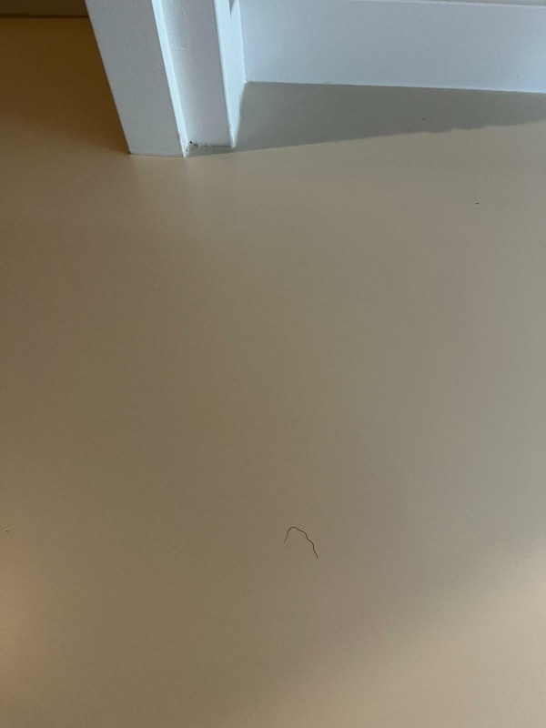

Onze PU gietvloer is vorige week in onze nieuwbouwwoning gelegd en is werkelijk waar prachtig van kleur en heel mooi gelegd! Door het raam was het werkelijk waar een plaatje!
Gisteren mochten we het resultaat van binnen bekijken en we zijn enorm geschrokken. Dikke haren verspreid door de vloer en ook een dikke vlieg heeft een plekje gevonden in de vloer. Ik kan er zo om huilen! Wat balen!
Op voorhand hebben we heel veel uitleg gehad over het onderhoud: alle meubels met rubber hebben we de deur al uit gedaan voor de verhuizing, we hebben een heleboel sloffen ingeslagen voor bezoek en hebben uiteraard alle voorbereidende stappen goed uitgevoerd voor het aanleggen. Hadden we maar de tip gekregen goed op insectenjacht te gaan, ik heb er nooit aan gedacht en had er ook nog geen gesignaliseerd.
Maar goed, de vlieg zal een eigen risico dingetje zijn. Maar de haren komen echt van de persoon die de vloer heeft gelegd. Het zijn geen stofjes, maar echt verse zwarte haren die we zelf ook niet hebben ;-).
De partij geeft meteen aan: ja, kan gebeuren. Is wat het is. Maar ik kan alleen maar verdrietig zijn om al het geld wat erin is gestoken. De plezier is er meteen af en ik zou ook nooit meer voor een gietvloer kiezen.
Nu ben ik benieuwd naar soortgelijke ervaringen, rechten etc etc. En weet iemand of je het zou kunnen laten verwijderen en oplossen of betekent het meteen helemaal opnieuw aanleggen? Ik hoor het graag!

Ik zou dit niet accepteren. Als er een risico is op haren moet die vloerenlegger maar een haar netje om doen... Die vlieg is discutabel maar die haren zeker niet.

De vlieg lijkt me een stukje eigen risico, al werd bij ons aangegeven een paar dagen alle ventilatie dicht te zetten om dit te voorkomen.
De haren zijn gewoon slordig en zou ik niet accepteren. Ik zou nogmaals terug gaan en kijken of je vloerenlegger bij een geschilleninstantie is aangesloten.

Voordeel van een gietvloer is dat dat haar(en meteen ook die vlieg) er uit kunnen gehaald worden, en een nieuw laagje bovenop kan worden gerold (je kan zelfs nieuwe kleur leggen als je huidige beu bent).
Niet accepteren, niet betalen, en vloerder kans geven om dit op te lossen.
Ik kan me niet voorstellen dat een goed vakman hier zo snel over gaat, die lossen dit op voor je het zelf ziet. Bij ons was ie constant een vlieg in het oog aan het houden, en droeg ie zo'n wit schilderpak met kap.

Wat een onwijs fijne reactie! Ik had gewild dat het bij ons ook zo was! Het klinkt ook heel logisch! Bij onze partij geen witte pakken, maar gewone kleding en verder niet. Had daar ook verder niet bij stilgestaan!
En wat fijn dat er dus een oplossing is zonder meteen de hele vloer opnieuw te doen. Dat geeft meteen rust!! We gaan ze opnieuw contacten! Dank je wel!

Ook wij hebben net een nieuwe gietvloer en daar zijn ook op verschillende plaatsen haren te zien en ook andere vervuilingen :-(
Volgens de leverancier is hier niks aan te doen (mensenwerk, geen fabrieksomgeving, etc.) en kan er ook niks meer aan gedaan worden.
Daarnaast zegt de leverancier dat de haren er nog wel 'uitgelopen' worden. Maar daar twijfel ik sterk aan...
