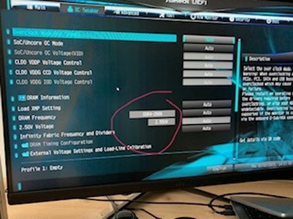

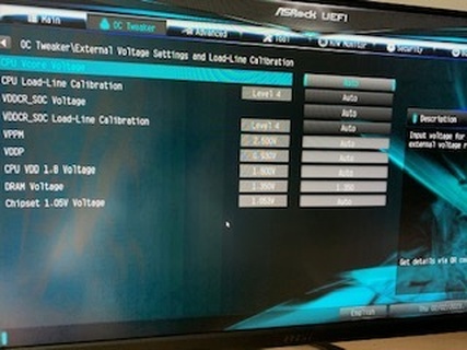

Julian schreef op zondag 29 januari 2023 @ 23:45:
Ik weet niet wat voor moederbord je hebt dus dat wordt lastig, het heet bv VDD Voltage in je BIOS. Je kan het ook in Windows aanpassen met de Ryzen Master software, dat is waarschijnlijk het makkelijkst.
Is het een van deze settings? Zijn er meerdere met VDD benaming erin (foto toevoegen ging niet)
- VDDCR_SOC VOLTAGE
- VDDCR_SOC LOAD LINE CALIBRATION
- VPPM
- VDDP
- CLDO VDDP VOLTAGE CONTROL
- CLDO VDDG CCD VOLTAGE CONTROL
- DRAM VOLTAGE
[ Voor 45% gewijzigd door sjouwerd op 02-02-2023 09:21 ]
  • Julian
  • Laatst online: 24-10 16:40
De onderste, DRAM VOLTAGE. Waar staat die nu op?
Phanteks Enthoo Evolv mATX Tempered Glass Grijs | Gigabyte B650M Aorus Elite AX | AMD 9800X3D | NZXT Kraken Z63 | 64GB DDR5 6000C28 | NVIDIA RTX 5090 FE | LG 83G4 4K 144Hz | Corsair RM1200e | Meta Quest 3
  • sjouwerd
  • Registratie: Januari 2023
  • Laatst online: 03-10 18:55
Julian schreef op donderdag 2 februari 2023 @ 09:23:
Deze staat op 1.2 by default.
Kan hem niet handmatig aanpassen, dan sprijgt hij terug naar Auto wat dus de waarde 1.2 heeft.
Ik heb het volgende wel kunnen aanpassen: LOAD XMP Setting > en toen werd er een soort standaard overclock setting ingeladen die de voltage verhoogde naar 1.35V. Andere settings werden ook mee veranderd. B.v. DRAM Frequency. Hij ging volgens mij van 2666 MHZ naar 3600. Echter bleef ik hangen in een eindeloze BSOD cycle waarbij de PC elke keer ging restarten.
Dus nu net weer terug gezet in bios naar standaard profile met 1.2V.
[ Voor 4% gewijzigd door sjouwerd op 02-02-2023 10:04 ]

Heb het nogmaals geprobeerd en het is nu gelukt om enkel het voltage naar 1.35 te zetten zonder dat overclock profiel XMP aan te zetten. Nu zonder BSOD op kunnen starten. Kijken of ik stabiel kan blijven draaien. Zo niet kijk ik naar jou tip. Ben nogal huiverig om zelf alles uit elkaar te gaan halen zonder enige kennis, vooral niet aangezien dit een compacte case is en ik meerdere dingen moet verwijderen om bij de RAM sticks te komen.
Kan het ergens mogelijk zijn dat de RAM sticks niet compatible zijn met het moederbord? Of had ik dan al eerder / vaker problemen moeten krijgen. Als ik op ASROCK site kijk bij de moederbord specs zie ik dat er drie verschillende soorten Corsair ram sticks compatible zijn met Vermeer CPU core (wat mijn 7 5800X volgens mij is?). Misschien heb ik een corsair stick set die anders is dan compatible met mijn moederbord?
Ik ben echt aan het gissen... :P

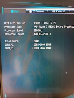

Dit is mijn moederbord: https://www.asrock.com/mb/AMD/A520M-ITXac/index.asp#Overview.
Heb gekeken en dit is mijn RAM specs:
Module Manufacturer(ID) Corsair (7F7F9E0000000000000000000000)
SDRAM Manufacturer (ID) Micron Technology (2C00000000000000000000000000)
Size 16384 MBytes
Max bandwidth DDR4-3596 (1798 MHz)
Max JEDEC DDR4-2666 (1333 MHz)
Part number CMK32GX4M2Z3600C18
Nominal Voltage 1.20 Volts
XMP profile XMP-3596
Specification DDR4-3596
VDD Voltage 1.350 Volts

Zie hieronder hoe alles nu staat. Alleen het DRam voltage was eerst dus 1.2 bij de 2666 MHZ. Dat heb ik aangepast naar 1.35. Als AUTO setting selecteert hij dus zelf 2666MHZ.
Onderaan nog een screenshot van CPU-Z gezet.
