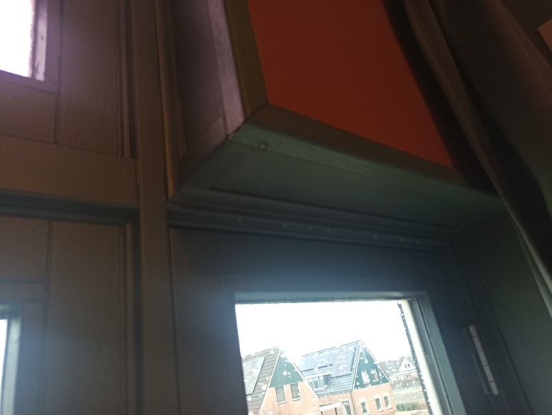

Ik heb al sinds een jaar of 2 een lekkage bij een kozijn. Het water druipt aan de bovenkant van het kozijn aan 2 kanten naar binnen, het komt dus niet door een raam heen. Het gekke is dat het bij het bovenste gekleurde glas niet lekt, dus alleen aan de rechter en linkerkant. Het lekt alleen als het hard waait en regent, zoals afgelopen weken. De rechter kant van het raam lekt vaker en meer dan de linker kant (van binnenuit gezien).

Linker lekkage
Afbeeldingslocatie: https://tweakers.net/i/DO-m4Llz3vNMDi6K46MucWLuuTk=/800x/filters:strip_icc():strip_exif()/f/image/CcaVDL1QKzbaDvuUOGm1ncao.jpg?f=fotoalbum_large
In groen de plekken waar het lekt, het raam in het midden met rood gemarkeerd lekt dus niet.

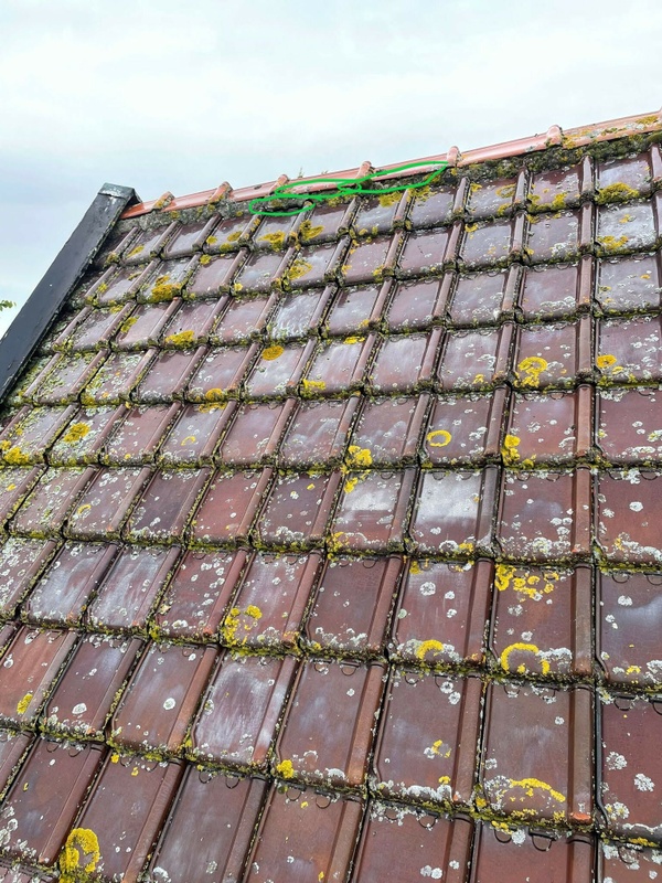

Het dak links, groenomcirkelde gaten heb ik dichtgestopt.

Het dak rechts, hier heb ik niets dichtgestopt omdat er geen gaten zichtbaar zijn.

Ik kan uit de foto's niet veel halen, alleen dat de windveer onderhand wat liefde kan gebruiken aan de dakzijde. Geen natte plekken op de muur te zien die moeten opdrogen?

Water loopt langs de rechtopstaande kanten van het kozijn naar beneden, en loopt dan op de vlakke lagergelegen delen. Hierdoor loopt het naar binnen. Vreemde constructie zo.

Het lijkt op een kozijn met uitsparingen naar binnen toe.
Maar bij het buitenaanzicht zie ik een gevel op die plekken.
Is dat oranje stuk met die aluminium strips een echte muur, of is dat een voorzet wand/koof?
Ik vermoed dat laatste.
Ik vermoed sowieso dat het vocht van binnen is wat neerslaat tegen de koude overgang tussen de gevel en kozijn (en misschien ook wel in/achter die voorzet constructie) en dan naar beneden druppelt.

Dat ze aan beide kanten lekken zou ik alleen kunnen verklaren doordat het door de gevel waait. De voegen zijn niet meer in hele goede conditie, maar dit wordt weersproken door het feit dat het in het midden helemaal droog blijft. Als het via het dak zou komen dan zou het eigenlijk aan alleen 1 kant komen lijkt me.

Het geheel schilderen staat voor aankomende zomer op de planning :)
Het dak heeft 3 dakpannen breed overstek, dus het kan hierdoor niet gaan lekken lijkt mij.
Deze redenering snap ik niet helemaal, het water komt namelijk helemaal aan de bovenkant door het kozijn heen. De rand tussen het kozijn en de gevel heb ik helemaal rondom afgekit, maar dit heeft niet geholpen.
Voor de rest zijn de tussendorpels en onderdorpels lichtelijk schuin zodat het water naar beneden gaat.
FRANQ schreef op maandag 16 januari 2023 @ 13:08:
Dat is inderdaad een voorzet wand, het druppelt alleen als het hard regent en waait dus het komt echt van buiten. Luchtvochtigheid binnen is beneden de 60%. Gelukkig heb ik wel een dampscherm aangebracht.
