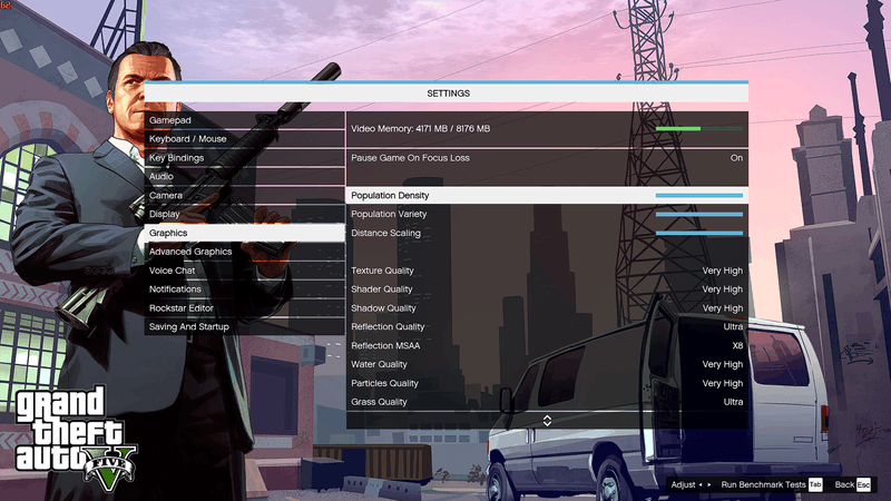

Ik speel bijvoorbeeld GTAV op de hoogste settings 1080p en dan haal ik net de 55 fps
Of als ik een keertje fortnite ga spelen Op de hoogste settings 1080p haal ik net de 75 fps
Dat is best wel laag om eerlijk te zijn

Als je gta op max instellingen draait en bvb 8x msaa aan hebt staan is het niet gek dat je 55 fps overhoudt.
Ook Fortnite is met de laatste updates op dx12 behoorlijk zwaar geworden waarbij de rx6600 dan toch magertjes is.
Ik heb zelf een gtx1080 gehad en deze ging ook door de knietjes bij beide titels op max settings.
Post je preciese settings gta/Fortnite eens "screenshot".

Precies dit. Er zijn bepaalde instellingen die ontzettend veel prestaties kosten, en praktisch geen verschil maken hoe het er uit ziet.
En GTA heeft ook een aantal specifieke instellingen die het ontzettend zwaar maken.
Daarbij is vergelijken met Youtube video's wel zo ongeveer de slechtste manier om naar de prestaties te kijken. Draai eens een benchmark.

Afbeeldingslocatie: https://tweakers.net/i/DxghN2y6adQhBA2U9xpemTvbnQY=/800x/filters:strip_exif()/f/image/5GRfH6ZSRbYlN3JDz1KbuL8s.png?f=fotoalbum_large
Afbeeldingslocatie: https://tweakers.net/i/CRw9TS-2n1PEQeQ-OcZd0JFkIbA=/800x/filters:strip_exif()/f/image/MXEdTKkDbf8NbJMvvUvR8X46.png?f=fotoalbum_large
Afbeeldingslocatie: https://tweakers.net/i/05_BC5MOKZQO0qp9WK0iTi2-XjE=/800x/filters:strip_exif()/f/image/dQNzgZ3lwTM6zYrKbyEoWKJW.png?f=fotoalbum_large
Afbeeldingslocatie: https://tweakers.net/i/o76R7d1vwsRj-V9KrkKKAmd0qGk=/800x/filters:strip_exif()/f/image/j63nDIyZ83v5qmLnOtG3Km3l.png?f=fotoalbum_large
Afbeeldingslocatie: https://tweakers.net/i/pEPOoEb6wRNsl2kISy-DaHpOTUc=/800x/filters:strip_exif()/f/image/GobT7eL9xfEddEFwOt1UI3Y2.png?f=fotoalbum_large
Afbeeldingslocatie: https://tweakers.net/i/W--VMvX5DJnXDbcrx5djD-798dE=/800x/filters:strip_exif()/f/image/hS66Jm9jsNQCQfHizE836LHT.png?f=fotoalbum_large

Alles op ultra trekt een 6600 idd niet, probeer eens alles op high?
En zet de MSAA eens op 2x, 8x is echt veel te zwaar.
Wat voor monitor heb je trouwens? Als je monitor maar 60hz is dan heeft het geen zin om meer dan 60FPS te draaien.

Je verwacht onrealistische resultaten voor een rx6600.
Gta 5 msaa op 2 en bij Fortnite anti alliassing super resolution lager zetten.
Begrijp het niet verkeerd een rx6600 is geen budget kaart maar het is wel instap msaa 8x of 16x is altijd al enorm zwaar geweest en Fortnite is niet meer te vergelijken met 6 jaar geleden.
Wil je Fortnite en beetje competitief spelen gooi je de settings het beste op performance mode onder rendering mode.
Je 3dmark score is bovengemiddeld goed dus je mag verwachten dat je pc verder optimaal presteert.
