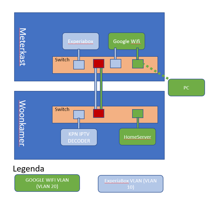

Staat je Google Wifi en experiabox beide in de meterkast maar gaat je kabel naar de woonkamer direct de de experiabox in ivm iptv? maw: Als je kabel naar woonkamer de google wifi in gaat dan gaat je iptv denk ik stuq?
Wat je kunt doen is werken met vlans, bijvoorbeeld met 2x een gs105e.
VLAN10 == Experiabox netwerk
VLAN20 == google wifi netwerk
Meterkast:
Experiabox
Kabel naar Switch 1
Switch 1:
Poort 1: Kabel naar Experiabox (Untagged vlan10)
Poort 2: Kabel naar woonkamer (Tagged vlan10, vlan 20)
Poort 3: Kabel naar Google Wifi (WAN poort) (Untagged vlan 10)
Poort 4: Kabel naar Google Wifi (LAN poort) Untagged vlan 20)
Switch 2 (woonkamer)
Poort 1: Kabel naar switch1 (tagged vlan 10, vlan 20)
Poort 2: Kabel naar KPN box (untagged vlan 10)
Poort 3: Kabel naar home server (untagged vlan 20)
Afbeeldingslocatie: https://tweakers.net/i/sfWTWcVJueCZpq9OAPJfKrHhPH4=/x800/filters:strip_exif()/f/image/fTnIue7tJZvrZeUOZ0rKANa4.png?f=fotoalbum_large
Ik denk dat met stroomkosten een extra kabeltje naar de woonkamer goedkoper is maar omdat we op een tech forum zitten wilde ik wel even deze optie aanhalen :P.
Ik denk ook tijdelijke oplossing want iedere iptv provider is al over naar unicast behalve KPN. Zodra kpn dat ook heeft gedaan kun je gewoon je iptv kastje achter je google Wifi netwerk hangen en is alles opgelost
