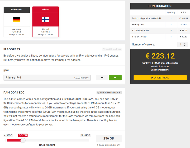

De foto's die ik heb bijgevoegd is wat hij momenteel huurt bij Contabo.
Als wij toch besluiten om te blijven huren, kunnen wij dan beter krijgen elders voor die prijs?
Het enige wat ik heb kunnen vinden, is een server bij Hetzner
Afbeeldingslocatie: https://tweakers.net/i/sdOlRoYrsx7y1RGtbSP_6bf9tME=/800x/filters:strip_exif()/f/image/AE1BebBq3XyGr0ZFtJ433uEO.png?f=fotoalbum_large

De huidige cpu (E5 2630V4) is zwaar verouderd. De server van Hetzner die je zelf hebt geconfigureerd heeft een Epyc 7502P. Die heeft 3x zoveel cores en elke core is 50% sneller dan de huidige cpu. Zelfs de goedkoopste server van Hetzner (AX41) is fors sneller.
Aan de temperaturen in Speccy te zien is de server niet continu aan het rekenen. Ik zou eerst eens inventariseren hoeveel je daadwerkelijk nodig hebt, dus bijhouden hoeveel uur de cpu gemiddeld per week wordt gebruikt en wat het geheugengebruik is. Misschien volstaat de goedkoopste server van Hetzner voor 99% van het werk en kun je de paar berekeningen die meer dan 64GB geheugen gebruiken goedkoper in de cloud draaien.

fopjurist schreef op zondag 15 januari 2023 @ 22:36:
