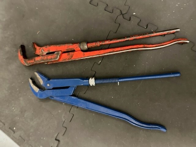

Het is staal en geen gietijzer. Die wartelmoeren krijg je echt wel los. Liefst met een passende sleutel en niet met een waterpomptang of iets dergelijks.
Deze 2 heb ik klaar liggen!
Afbeeldingslocatie: https://tweakers.net/i/x4z3UG-V2kSZ2ZlpgFi8Jbu2810=/full-fit-in/4920x3264/filters:max_bytes(3145728):no_upscale():strip_icc():fill(white):strip_exif()/f/image/0uTLR35mmY3MP7twEBayB86V.jpg?f=user_large
23x 405WP + Enphase IQ7+ SW 45graden - Alfen Eve Single Pro 22KW - 3MXM68N + FTXA25AW + FTX35AW + FTXA50AW - Remeha Avanta 28C, vloer = bijverwarming en radiatoren + Brink Excellent 300 WTW PVOutput

  • jjbstolk
  • Laatst online: 23:01
Heb je geen bahco of steeksleutels? Dit is wel het spul waar je te snel iets mee over de kop draait.
  • Jarno
  • Laatst online: 22-10 12:41
Een passende steeksleutel lijkt me verstandiger. Als het kapot mag kan je de moordenaar altijd nog gebruiken.
[ Voor 46% gewijzigd door Jarno op 15-01-2023 13:05 ]

Daar is ie dan. De nieuwe aanwinst. Moet nog ingeregeld worden hoor. Even kiezen welke optie bij mijn situatie het lekkerst werkt. Kom ik vanzelf achter door te proberen. Staat nu even op auto adapt. Morgen kijken hoe snel het warm wordt en wat het verbruik is en dan alles uitproberen.
Kon nergens steek 55 vinden, dus heb het met de sokkentang gedaan, de rode. Gewoon beetje bij beetje en met beleid. Zat niet te vast. Weer vastzetten idem, gewoon zonder al te veel forceren vast gedraaid. Vast is vast.
Dank allen!
