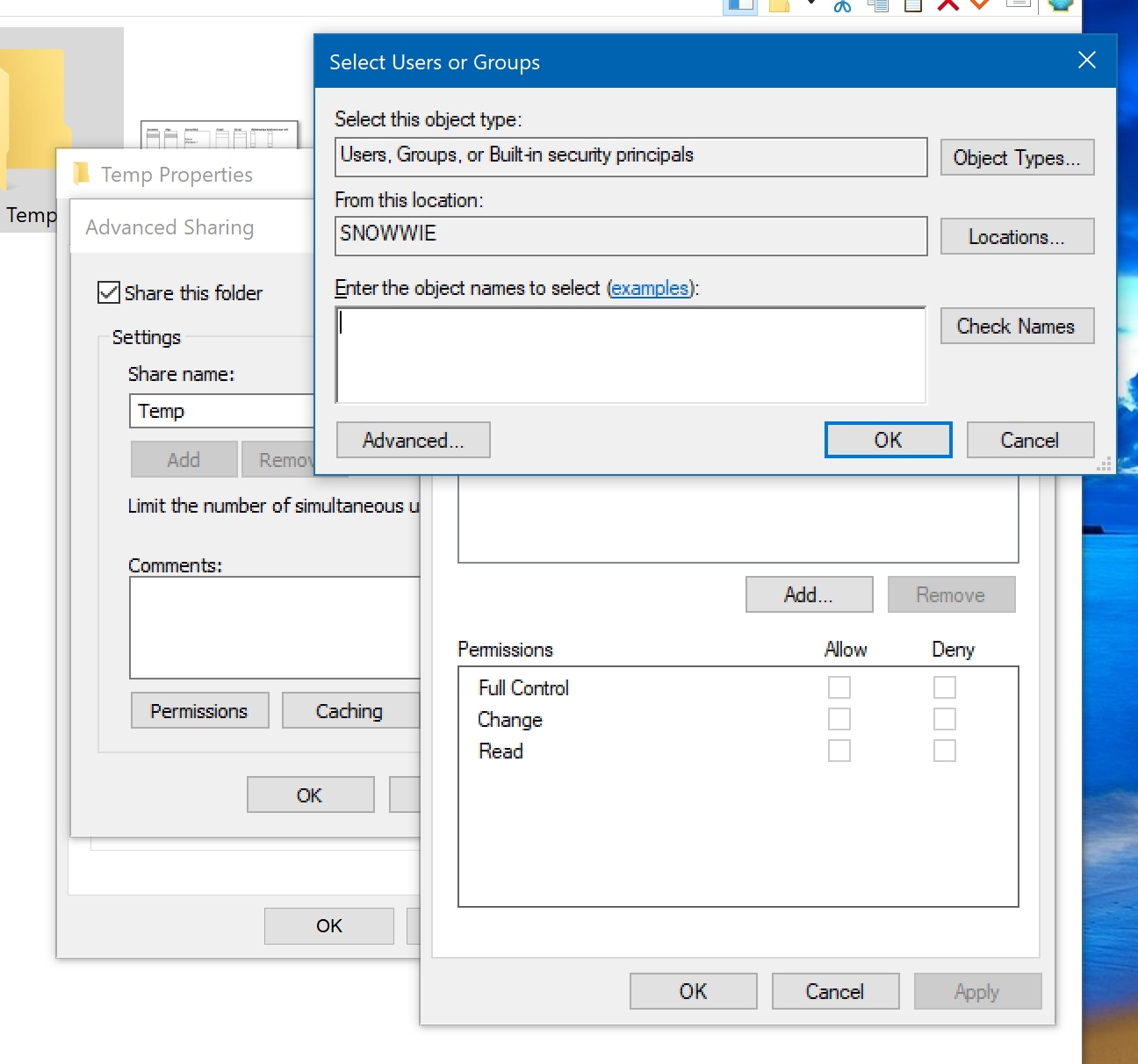

Ik weet dat je via onderstaande instellingen bepaalde gebruikers kunt toevoegen en ze ook bepaalde rechten kunt geven. Waar ik maar niet uitkom is de dat deze 'gebruikers' eigenlijk gebruikers zijn op dezelfde pc, en dus niet andere pc's op het netwerk. Even terugkomend op bovenstaand plaatje, de namen zijn zoals pc's ook heten. Hoe ga ik dit precies instellen in onderstaande situatie op de ServerNAS. Windows 7 heeft dezelfde share opties. Want ik zie alleen maar "users","groups" en "Built in principles", maar nergens een optie om specifieke computers op het netwerk te kunnen selecteren. Kan het überhaupt wel eens via mappen delen om enkel specifieke pc's toe te laten tot deze map en andere pc's juist niet?
Afbeeldingslocatie: https://tweakers.net/fotoalbum/image/SzRaKfakhW6Lq9SDQrTcrKex.jpg

Snowwie schreef op zondag 15 januari 2023 @ 15:52:
Maar die gebruikersnamen moeten dan wel overkomen met de gebruikersnaam van de andere pc's? Als voorbeeld, de pc genaamd "Htpc", als ik die in woonkamer aanzet, en de pc met de naam ServerNAS staat ook aan, dan zal de Htpc nog altijd de gedeelde mappen zien maar kan alleen in de mappen komen die horen bij het account 'htpc' op de ServerNAS? Dan zal ik waarschijnlijk ook onder netwerkopties "delen met wachtwoord" weer moeten inschakelen, nu is alles ingesteld op "everybody" en die mappen delen zonder wachtwoord. Iets dat me al jaren een doorn in het oog is omdat dit de bestanden zo kwetsbaar maakt. Zeker als je wel een familie met kinderen hebt die daar (in theorie) dan zo bij kunnen komen.
Je kunt 'simple file sharing' uitschakelen, dan heb je meer mogelijkheden. En inderdaad kan je dan delen met de juiste rechten, los van de onderliggende NTFS rechten. (*)
Username en password waarop je op de NAS inlogt staat los van username/pass van het OS van de client. Dat kan heel iets anders zijn. Gelijktrekken kan (zelfde user/pass aan beide kanten instellen), maar dat wordt ingewikkeld als je ooit het password op de een maar niet de ander aanpast.
Wat is er overigens mis met Windows 7 (Pro)? Deze pc is niet verbonden met het internet, enkel met het netwerk, gevormd door een TP-Link AX5400 router die achter een bridged Ziggo modem hangt. Geen enkele poort naar de ServerNAS staat open en alle apparaten in het netwerk hebben vaste interne ip nummers. :-)
Dat zou kunnen, maar ik heb in die pc 4 hdd's van elk 4TB, 2 sets van 4TB die elk 8TB vormen (striped onder Windows). 8TB voor films, 8TB voor series. Als ik over switch op een niet Windows versie kan dit OS waarschijnlijk deze verkapte raid 0 array's niet herkennen.
Overigens dit systeem is niet zo heel oud, maar opgebouwd uit budget componenten met een ondergeklokte dual core cpu, dit om wat stroom te besparen, maar de ServerNAS staat nooit echt heel lang aan. Alleen als ik / we films en/of series er van bekijken.
Zodra er iets in je eigen netwerk besmet is met het een of ander, is de NAS dat een kwartier later ook, ongeacht de schrijfrechten. Dat wil je met een NAS liever niet. Een gratis upgrade naar Win10 is het dan waard. (Of stap over op iets als FreeNAS).
(*) houd wel rekening mee met of/dat de anderen ook op de NAS zelf kunnen inloggen, dat wil je uitschakelen als er niet ook op NTFS-niveau de juiste rechten staan.

Zonder AD of vergelijkbaar gelden alleen de users zoals die zijn aangemaakt op de NAS. Maak daar accounts snowwie, kind1, kind2, snowieopfoon en deel de juiste rechten uit.
Edit: en gebruik geen Windows 7 als NAS :X

  • nelizmastr
  • Laatst online: 24-10 21:47
nelizmastr
Goed wies kapot
Eens met bovenstaande.
Jouw NAS PC heef geen vertrouwensrelatie met je andere apparaten en kan die ook niet leggen zonder een directory service. Je moet dan lokale gebruikers aanmaken op die PC en voorzien van de juiste rechten. Rechten op shares deel je ook niet uit aan computers in de meeste gevallen maar aan gebruikers of groepen.
Upgrade die W7 bak even naar Windows 10 indien mogelijk, of haal de internettoegang eraf. Na 3 jaar end of life en onveilig zijn wordt het wel tijd.
[ Voor 6% gewijzigd door nelizmastr op 14-01-2023 21:29 ]

F_J_K schreef op zaterdag 14 januari 2023 @ 19:26:
