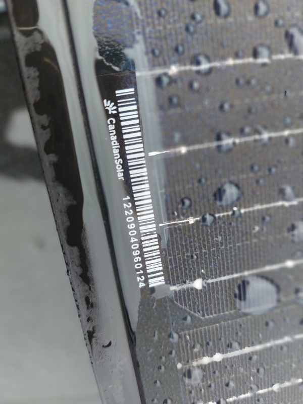

Afgelopen week zijn er zonnepanelen op ons dak gelegd echter zijn dit andere dan afgesproken.
In de offerte was opgenomen dat ze Trinasolar zouden leggen 390wp, full black vertex.
Ik zie nu dat ze Canadian solar hebben gelegd maar ik heb geen idee wat de specs zijn en of ik mogelijk benadeeld ben. Ik heb een foto gemaakt van het paneel met een serienummer maar kan er niks van vinden op het internet.
Iemand een idee/advies. Ik ga sowieso met ze bellen maar als dit betere panelen zijn is er denk ik geen reden om er moeilijk over te doen.

je zou de paneel op kunnen meten, zie dat er verschillende afmetingen zijn dan kun je mischien ongeveer zien welke je hebt gekregen, denk dat het type onderop staat
  • Bockelaar
  • Laatst online: 09:03
staat er op de achterkant niet een stikker met alle info?

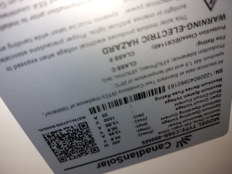

  • Ronald
@rjvdv serie nummer zegt niets.
Maar heel waarschijnlijk dat de panelen gelijkwaardig zijn. Om meer te zeggen zijn typenummers van zowel de beloofde Trina als de Canadian nodig.
Overigens: er staat vaak gelijkwaardig in offertes. Er is op termijn van maanden bijna 0 lever zekerheid voor een specifiek type paneel.

Ik heb een sticker kunnen vinden op de achterkant van een paneel. Ik had een Zonnepaneel 390 Wp Trina Solar TSM390DE09.05 besteld maar er is een
Canadian Solar CS6R-400MS HiKu6 zwart 30mm EVO2 geleverd volgens mij.
12 stuks met een IQ7+ omvormer per paneel.

  • bottom line
  • Laatst online: 08:32
rjvdv schreef op zondag 15 januari 2023 @ 11:40:
Dus wat denk je zelf?
Je bent nu veel beter af. 120kW meer opbrengst op een jaar (+-), voor dezelfde aankoopprijs
  • Dracula
  • Laatst online: 08:45
Ik zou zeggen blij zijn met de upgrade O-)
